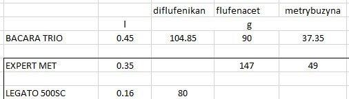

na próbe wziałem bacarę, zobaczymy jak wyjdzie, skład obiecujący a cena zadziwiająca - 90zł/ha
Też mam zamiar stosować . Zamierzasz dawać dawkę 0,45. Bo słyszałem opinie zeby zwiększyć do 0.5
tak jak piszą na 0.45
mraukot napisał:
Przy jakiej dawce te 90 zł/ha ?
przy etykietowej 0.45. pół pola polecę tym pół pontosem z domieszką albo dff albo tribenuronu
Bacary 0,45 nie radzę pryskać. Minimum 0,5 albo więcej, ja bedę dawał 0,55 plus standardowo Gleanu 4-5 gram .
Po cichu mówią o 0,6  stosować wtedy jest bezpiecznie.
Mi 90 zł  wychodzi przy 0,5

A mnie w ostatnim sezonie expert met+legato bardzo słabo zadziałało.Niby w kwietniu było jeszcze czysto ale jak tylko zaczęły się deszcze to było wszystko oprócz miotły. Po 4 latach stosowania lentipuru,legato itp. robię przerwę i wszystko zwalcze na wiosnę.
Głupota. Ja pierwszy raz w tym roku na wiosnę i nigdy więcej, a chwasty po deszczach też wyrzuciło, oczywiście razem z miotłą.
