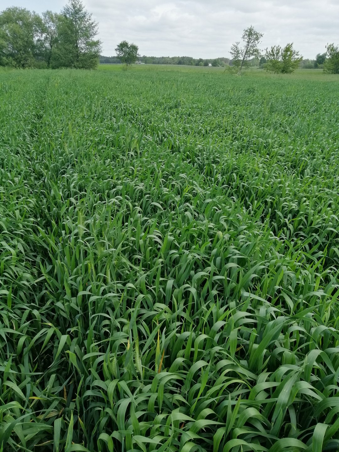

Fugeo napisał:
Pszenica ostroga. Z fungi poszedł Praxior 0,75 l/ha + Multiple Pro + siarczan oraz Impact 125 SC (1l/ha) + jakieś resztki tebu + siarczan. Póki co nie jest źle.
ostroga zawsze ładnie zawija liść, ale żeby plon był to musi padać i padać

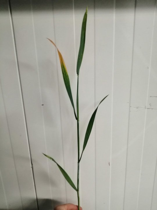

1 godzinę temu, rocco0987 napisał:
podbijam pytanie, pisałem o tym już jakieś 2 tygodnie temu ale nie wstawiałem zdjęcia i nikt nie potrafił z opisu odpowiedzieć. Podpowiem że praxior + tebukonazol nie zatrzymały tego, a na polach gdzie przy oprysku było czysto dzisiaj jest cała masa takich liści flagowych. Niektóre rośliny całkiem ususzyły już liść flagowy zostało jakieś pół podflagowego o dziwo na trzecim lisciu tego nie ma oprócz "normalnych" chorób grzybowych.
Żółta karłowatość jeczmienia. Najprawdopodobniej. U mnie było czysto do jakiegoś tygodnia wstecz i podflagowy tak zaczął właśnie wyglądać a teraz coraz więcej się tego robi. Ciekawe jak to się odbije na plonie.
lukasz222 napisał:
A ja ponownie odpowiadam że to na 99% wirus żółtej karłowatości. Tego nie da się niczym zwalczyć, można zwalczać tylko mszyce które to przenoszą. Na przymrozek to nie wygląda, bo czerwone przebarwienie na niego nie wskazuje. Aczkolwiek w tym roku wszystko możliwe. Z pewnością nie jest to żadna rdza
tak wszystko od razu karłowatość tak jak w tamtym roku kazali mi przesiewać popryskałem na t1 epoksykonazolem potem jak sie na fladze właśnie takie liście pojawiały to elatusem i plon był koło 8 ton.
To pokaż nam inną chorobę która daje takie objawy. Podpowiem - nie jest to rdza którą sugerowałeś, a jeśli nadal tak uważasz to znaczy że nie masz pojęcia jak wygląda rdza. Podpowiedź nr 2  - nie są to niedobory, bo te objawiałyby się najpierw na starszych liściach.
Gratuluję plonu, niemniej to że poraziło Ci rośliny karłowatością nie oznacza drastycznych spadków w plonie. Najgorsze jest zainfekowanie jesienią, te wiosenne już nie są tak opłakane w skutkach

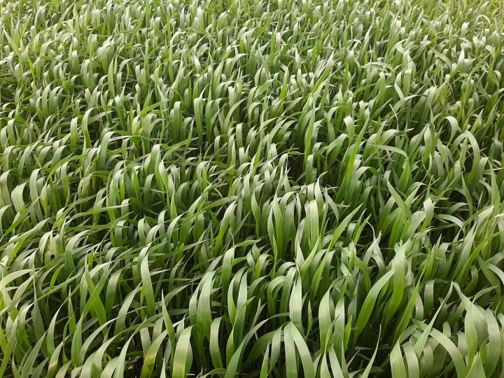

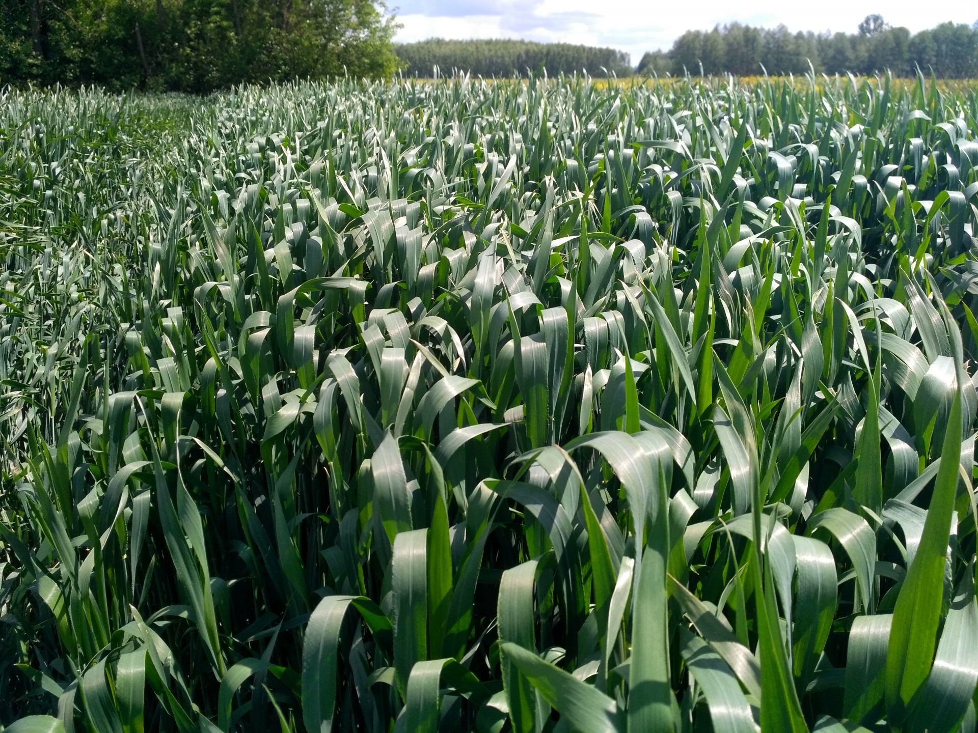

Fugeo napisał:
Nie skracana. Przez długi czas było bardzo sucho i słabo się jej rosło. Jak zaczęło padać to się poprawiła co widać na foto. Nie jest jakaś wysoka. Susza zrobiła swoje.
Dostała jakieś 120 kg/ha kizerytu w lutym i azotu coś koło 130 kg.
Moja ostroga wygląda podobnie a dostała tylko 100kg N też bez skracania i liczę że ustoi do końca
wilejka 110 cm ma i gdzie niegdzie zaczyna byc klos widać nie skracana bo przy t1 dostała strzala mrozem i wyglądała oplakanie a reraz ja wyciaglo 120 N plus obornik bydlency może dzis dorzuce saletry na klos bo i tak polegnie takiej wysokiej jeszcze nie mialem
To są objawy po oprysku na grzyba przy niskiej temp.powietrza w dzień i w nocy a maj był najzimniejszy od 1991 roku.

dużo zależy od odmiany i odporności reakcji na choroby, dlaczego na pszenicy obok wszystkie liście były ok? Dlaczego po zastosowaniu fungicydu flagowy i podflagowy były czyste chociaż widać było że już na końcówkach je bierze?
ja mówię że to nie jest karłowatość i mogę się założyć że w laboratorium by nie wyszła
kolega 20 km dalej na tej samej odmianie w górach miał to samo, podatna na rdzy no i mamy efekt
A ty dalej z tą rdzą? Weź chociaż poszukaj sobie w necie jak rdza wygląda, bo nie chce mi sie tłumaczyć po raz wtóry że pleciesz głupoty
