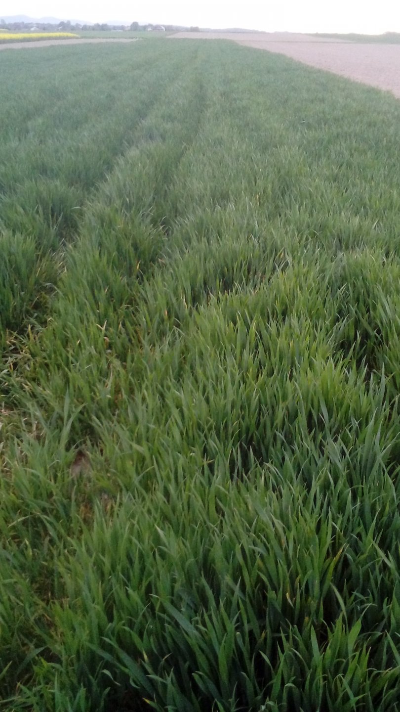

Moja pszenica na kawałku przy domu tak wygląda. 150kg czystego azotu. W przyszłym tygodniu na T2 0,5l/ha Artea i czekamy na żniwa.

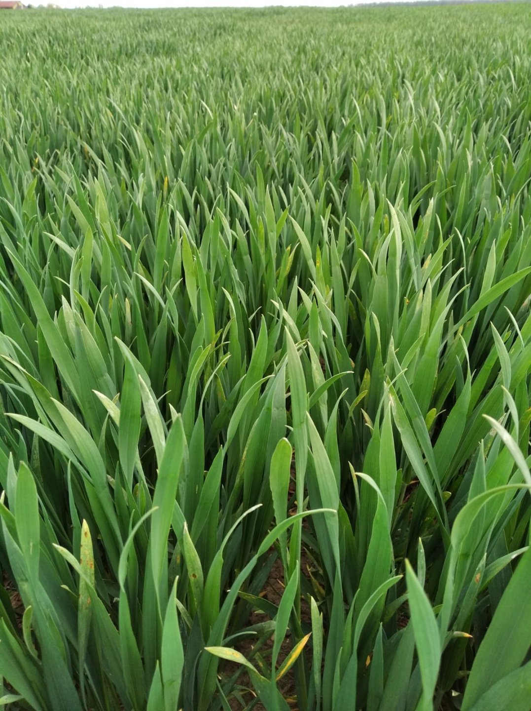

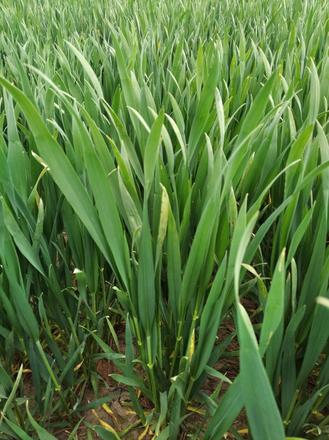

pszenica arkadia na fotkach widoczne czarne kropki czy to dtr? czekac jeszcze z t2 czy powoli leciec? zaplanowane fandango.Na t1 07.04 poszło boogie w pełnej dawce

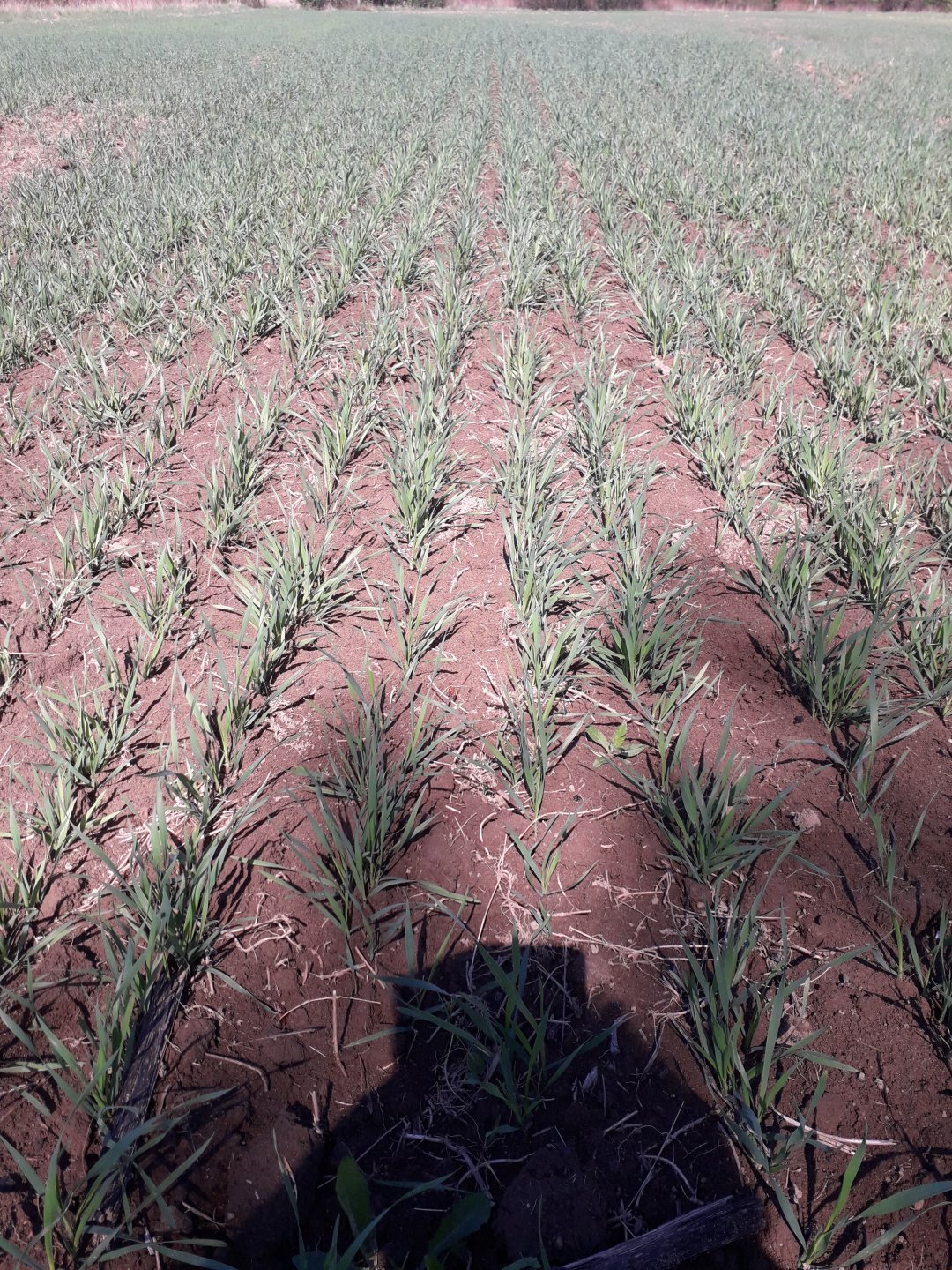

Pszenica jara Frajda. Co tu proponujecie dać? Poszło pod korzeń 200kg Polifoski 8 ( to jest łąka przerobiona na pole, piekielnie mocna glina) Nic potem nie dawałem bo susza i była słaba ale 4 5 dni temu polało konkretnie i ładnie poszła do góry w porównaniu z tym co było. Saletra mocznik rsm?
