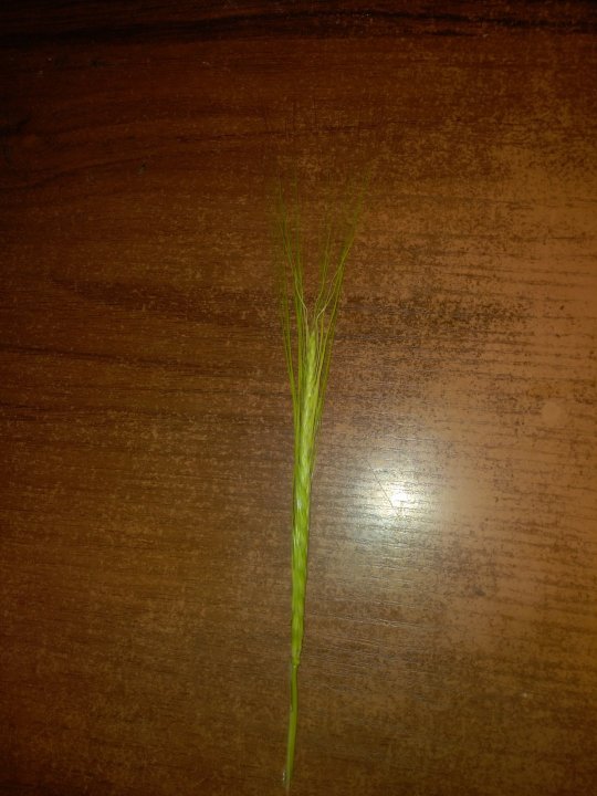

Co to za chwast?
Jęczmień na sto procent
