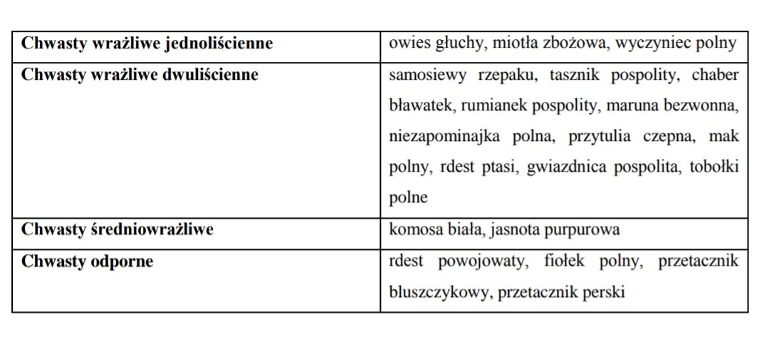

dziwne bo czytam, fragment etykiety rejestracyjnej Winnetou 20wg  oraz Axial 50 ec dostępnej w necie na stronie www.gov.pl:
obraz.png.d2658623c3061195980e2dde55620826.pngobraz.png.7873e07d29ac97600387b65944358754.pngspacer.png
a Ty dalej będziesz się dziwił, nawet po swoim doświadczeniu. Axial solo można stosować do flagi.

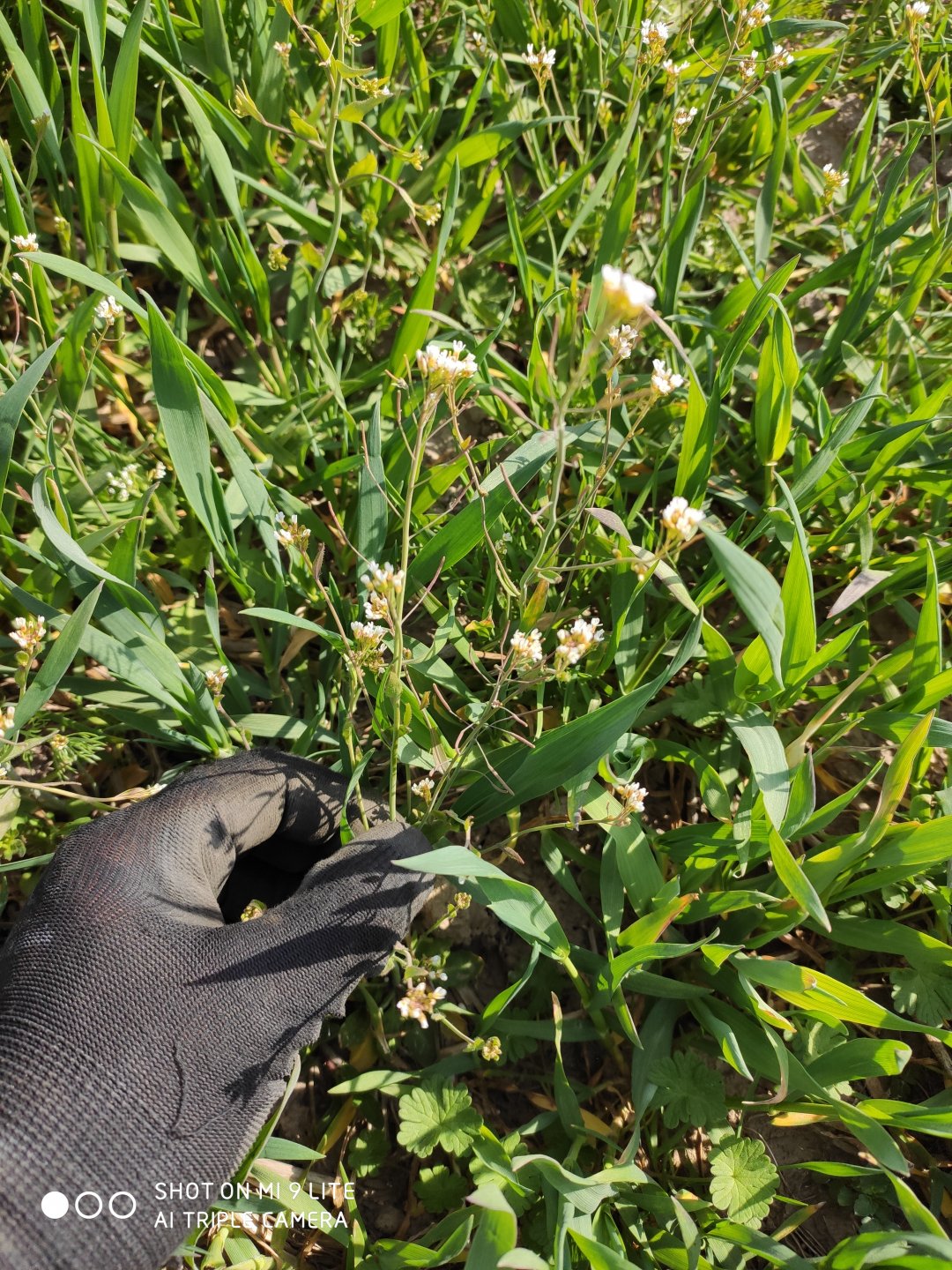

Dziękować,mam tego pełno przy miedzy, tydzień temu pryskane Axial komplet, chyba będzie potrzebna poprawka.
to tylko pryśnij sekcje od miedzy, jeśli tylko tak występuje....

Dalej piszesz dziwne rzeczy axial 50ec to pinoksaden, winetou to metsulfuron czyli 2 substancje. Axial komplet to pinoksaden, florasulam + metsulfuron - 3 substancje. Dodatkowo kazda do stosowania w niskich temperaturach. A pisałem o niekorzystnych warunkach bo wystepowały przymrozki. Nie mogłem czekać bo pszenica duża, wczesny azot i prognoza - zimno i wiatr, korzystałem z krotkiego okienka. Gdybym wtedy tego zabiegu nie wykonał to bym zagłodził pszenice lub dokarmił zielsko. Obecnie pozostała nierosnąca kolorowa przytulia i mam obawy, ze może sie pozbierać. Dlatego obserwuje i zastanawiam się nad fluroksypyrem.
A post zamieściłem żeby podzielić sie doświadczeniem i ewentualnie uzyskać opinie od osób które stosowały dany środek. Dziekuje za konstruktywne informacje i rady, czytać potrafie.
