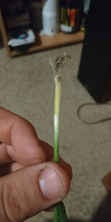

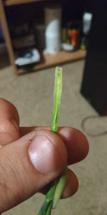

9 minut temu, Papkin napisał:
Niech mnie ktoś oświeci, bom głupi. Ucięte przy samym korzeniu. Wg mnie lada dzień.
Wybrałem najsilniejszy pęd
Musisz poprawić cięcie, bo uwaliłeś węzeł i nic ty nie widać.
Dokładnie, za wysoko obciąłeś. Ale mi to wygląda że kolanko na kilku mm dopiero jest .
