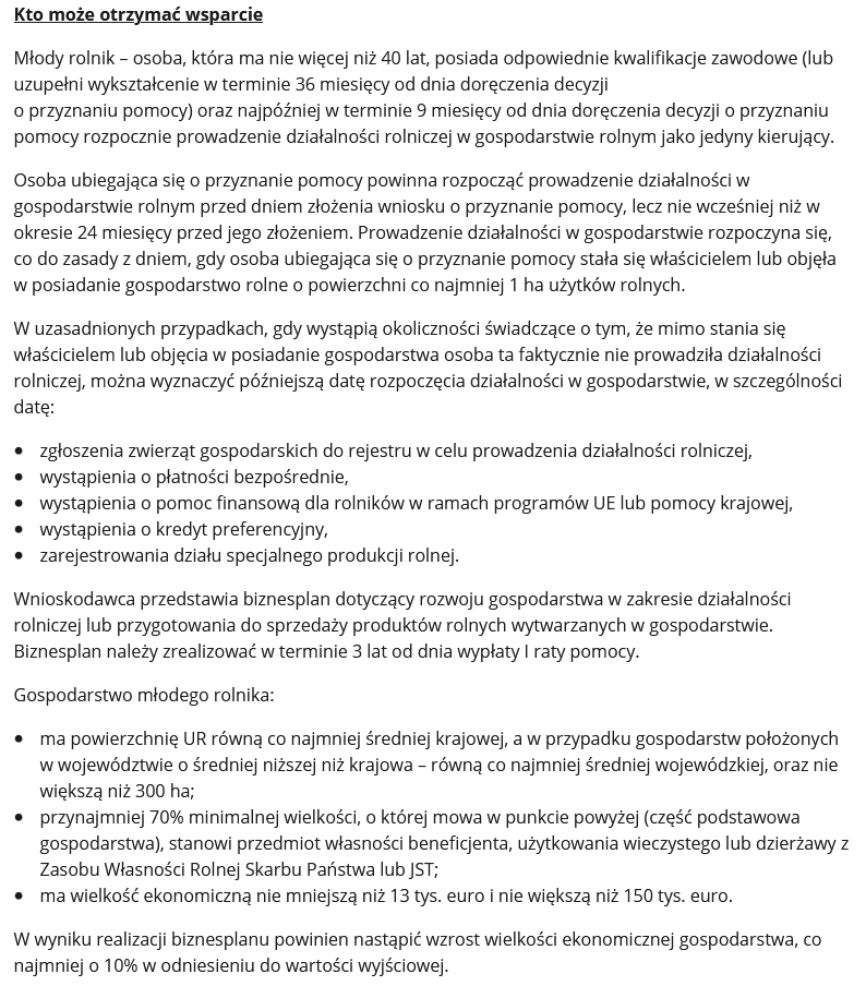

Witam, chciałam zadać pytanie - wartość ekonomiczna gospodarstwa 13tys EUR musi być w momencie składania wniosku czy po wdrożeniu biznesplanu, przy rozliczeniu 1 raty? Przejeliśmy małe gospodarstwo w woj. małopolskim, o pow. 1,35 ha, jesteśmy w trakcie dokupowania gruntu do średniej wojewódzkiej 4ha. Tylko ten próg wartości jest dla mnie niejasny, ponieważ słyszałam wersję że musi być osiągnięty w momencie składania wniosku a od innej osoby że przy rozliczeniu.
W momencie składania wniosku ma być 1 ha własności lub dzierzawy . W Bp podajesz działki które przejmiesz w ciągu 9 miesięcy od decyzji .podajesz konkretne działki i uprawy które będą w tym roku i z tych upraw musi być przynajmniej 13000 euro
ok, rozumiem. Pytanie - w wymaganiach jest ujęte, że nie można być właścicielem zwierząt gospodarskich przed złożeniem wniosku - czy mogę się w takim ratować zakupieniem drobiu (kury, gęsi, przepiórki) na potrzeby hodowli ekologicznej - po złożeniu wniosku ale przed wpłatą I raty czyli w przeciągu 9 miesięcy? Problem polega na tym, że w miejscu które sobie upatrzyliśmy nikt nie uprawia ziemi - prawie wszystko leży odłogiem, ew. ktoś bierze dopłaty na koszenie łąki. A my bardzo chcemy się urządzić, więc wynika z tego że będziemy musieli każdą jabłoń czy śliwę liczyć żeby na start uzyskać te 13 tys.

7,5-9 ha wystarczy śmiało, tylko dobrze uzasadnij
