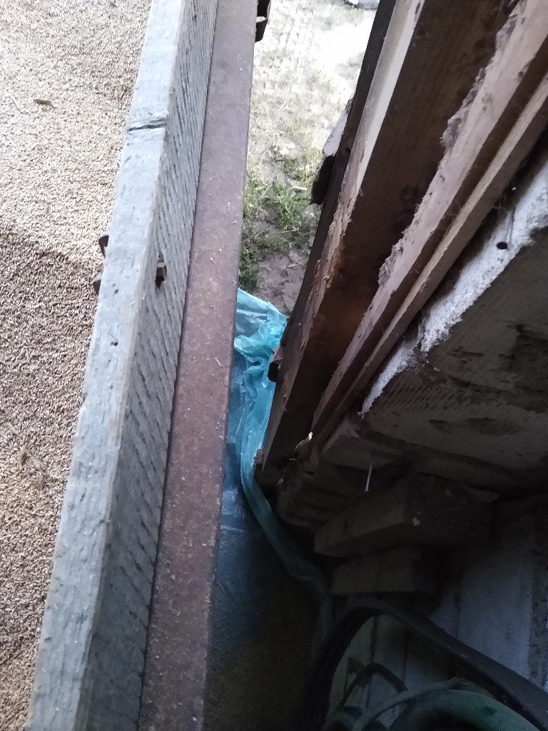

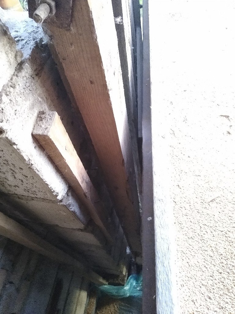

Będzie (chyba) bez futryny. Ojciec chyba lubił się męczyć i jak budowali, to zamiast zrobić szersze bramy to zrobili o tak o jak na zdjęciach poniżej. To jest takie pomieszczenie przedzielone na środku ścianka z cienkiego suporeksu, na końcu słup z suporeksu taki na dwa(albo trzy) bloczki. No i wyjeżdżałem przyczepa i przyparlem o te bloczki - mało ich w pizdu nie wyrwałem. Gdzieś w drugiej połowie grudnia mają wpaść majstry i chce żeby wywalić te bloczki na środku i  po bokach i w ich miejsce na szerokość nadprozy wylać słupy i bolce na zawiasy wbetonowac i wtedy brama bez futryny (żeby poszerzyć sobie wjazd). W innej części garażu są bramy drewniane, ale bez futryn, bolce wmurowane w cegłę - cały garaż jest z suporeksu, ale pod zawiasy zrobione jest z cegieł. No to te bramy to nic się nie przesunęły, zamek zamyka się idealnie, a mają już blisko 40 lat.

@daron64 możesz zrobić bez futryny, tylko ja bym dał bramy centymetr-dwa większe niż światło bramy i zamocował po zewnętrznej części muru żeby dziur nie było. Pomyśl też nad świetlikiem mozesz go zrobić poliwęglanu komorowego, będziesz miał jaśniej.
48 minut temu, daron64 napisał:
Rady mi trzeba.
Temat jest taki - chciałbym sobie wyrzeźbić bramy do garażu.
Miałyby to być bramy dwuskrzydłowe, wymiary ~300wysokosc x300(150+150) szerokość.
Pierwsza sprawa - jakie byłyby odpowiednie profile?
Druga sprawa - jak się za to zabrać. Tzn robię sobie wszystko na ziemi pod wymiar, każde skrzydlo oddzielnie i potem tylko dospawuje zawiasy i ma grać, czy robię to coś jak duże drewniane - całość i rozcinam? Tzn profile pionowe z zawiasami, wieszam je, przyłapuje górny profil po całości, dolny profil po całości, skrajne profile (tzn wewnetrzne, sąsiadujące ze sobą z dwóch skrzydeł) i tak mam pewność, że wszystko do siebie pasuje i tylko rozcinam gorny i dolny profil i już na ziemi sobie wspawuje wzmocnienia?
Trzecia sprawa - przy takich wymiarach starczy tylko X, czy ze dwa poziome profile i do nich po skosie?
Robisz z takiego profila i masz ładnie blachę schowaną
Edytowane przez jacek3773
@jacor73
@bratrolnika
Szczerze mówiąc pierwszy raz widzę żeby drzwi do garażu miały futrynę
U nas wszędzie zawiasy wpuszczone w mur
Tak myślałem właśnie żeby zrobić większe, wtedy opierałby się na betonie. Świetlik napewno będę chciał zrobić
Nie wiem czemu tak. Dwie duże bramy i jedne drzwi są z futrynami, a trzy duże bramy bez futryn. Nie wiem czemu tak robili
