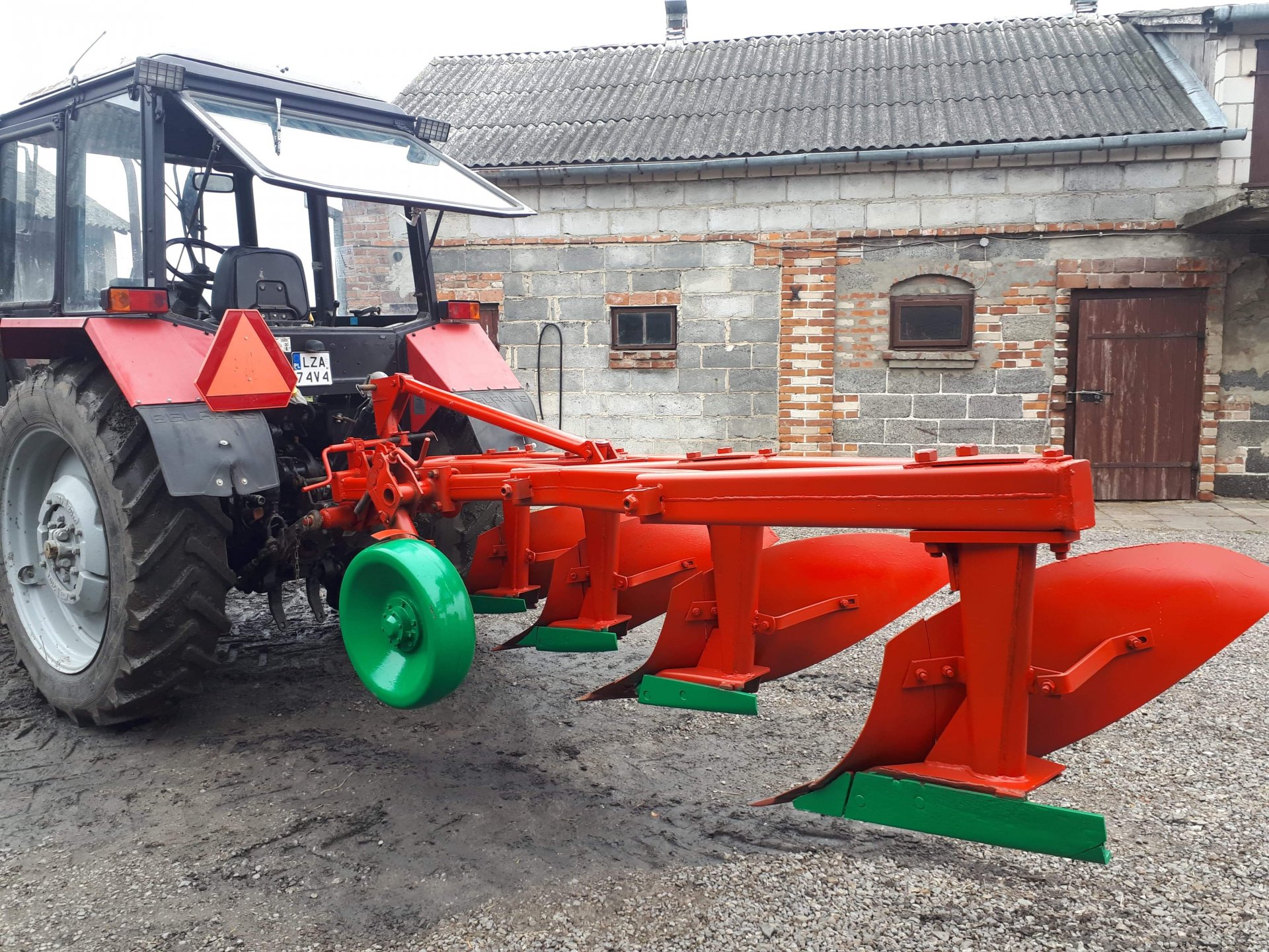

1 godzinę temu, Belaruss820 napisał:
U ojca jest taki pług grudziądzki, to chyba 4x40? Oryginalnie miał zielony kolor, ciągnik Belarus 820 na stożku,gleby od 1 do 4
4x35
1 godzinę temu, jahooo napisał:
A to nie jest "Kołaszewski"? właściwie to nie wiem, skąd to określenie
To jest unia z 80tych lat ;) identycznym orze
