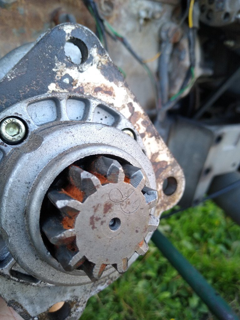

Przyniosłem jubane i ona teraz kręci. Tzn odzywa się rozrusznik, ale tak jakby nie siedział na kole. Jakby ktoś podrzucił nr tel to bym filmik krótki podesłał jak to brzmi.

bez filmika wiem o co Ci chodzi. kręci, ale nie wbija. warto byłoby rozkręcić i zobaczyć co jest powodem. z pewnością bendix, ale co konkretnie? A tamten pierwszy wygląda jakby miał zwarcie. może koniec szczotek?
wymień bendix jeśli gdzieś dostaniesz. szczerze to wątpię, bo to chyba są jednorazowki. U siebie ten elektrowlacznik chciałem wymienić. od niczego nie pasuje, sklepy z częściami w okolicy rozkładają ręce.

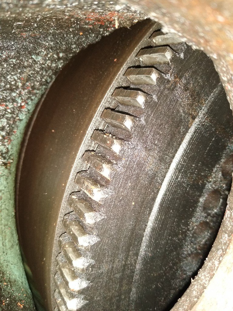

Jeśli robi trrrrrr i z tego co widzę masz wyjebane tryby trzeba ruszyć wieniec ręcznie żeby zmienił położenie bo zatrzymuje się ciągle w jednym miejscu i wytarło zęby, u mnie w 360 tak było i pomagało.

Jutro spróbuję ruszyć wieniec. Właśnie tryby takie jakby podcięte są.
Ale wiesz, że do przekrecenia wieńca potrzebne jest rozpolowienie, zdjęcie to z koła zamachowego, nagranie w ognisku i nasuniecie spowrotem na koło zamachowe?
bez tego znów wróci w to samo miejsce
Napraw najpierw rozrusznik i nie szukaj zbędnych problemów.
Wkładasx rozrusznik w imadlo podłączasz prąd dechę w zęby i ma gryść. To tak po krótce żebyś się za wiele nie mordował z zakładaniem i wyjmowaniem.
Z tym rozrusznikiem to widać że bendix zjedzony. U mnie w 3p podobna sytuacja tylko oryginalny rozrusznik. Jak był na zaciąg odpalany to żona zapomniała że nie trzeba kręcić rozrusznikiem i właśnie bendix przejeździł po wieńcu i zdarło zęby. Ale pomogła wymiana bendixa i wszystko chodzi. Kiedyś się obróci wieniec jak będzie się robić remont,ale do tego jeszcze trzeba czasu
to jeszcze popatrz na zęby na wieńcu. może akurat w tym miejscu zjechane.
możesz to też sprawdzić bez wyciągania rozrusznika. lekko obrócić wałem silnika np za śrubę trzymającą kółko pasowe z przodu. jeśli po tym wbije normalnie to masz wieniec do wymiany. ja jednak obstawialbym jakiś nadmierny luz w kołku trzymajacym ramię sprzegielka.
te chińskie rozruszniki tak mają. są zrobione z gownolitu. sam taki kupiłem do c328 to zakrecil bez problemu z 500 razy, a teraz zaczął się sypać.
Ale jak ręcznie przekręci i odpali to będzie wiedział że wina wieńca i jestem pewien na 99% że to wina wieńca po tym co pisze @daron64
