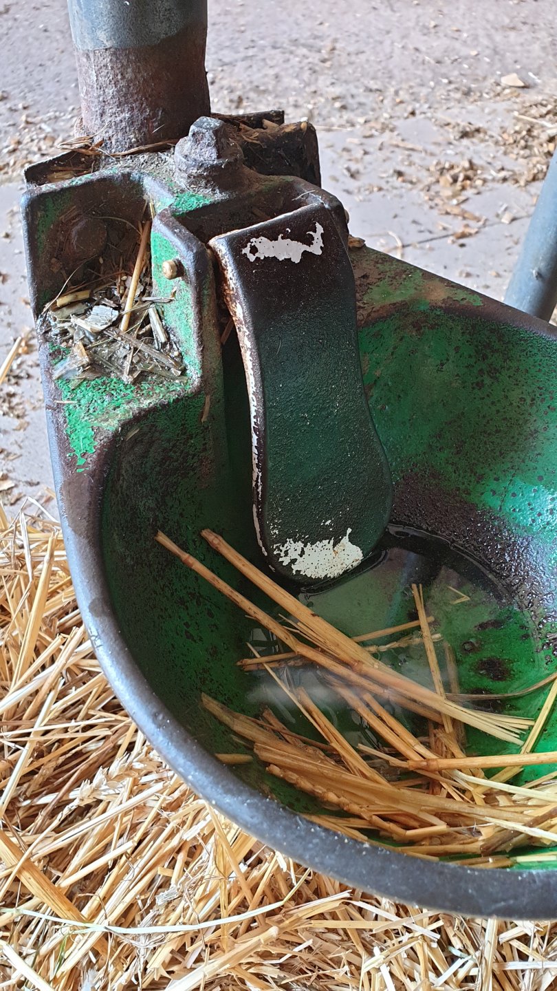

Ja kiedyś wierciłem ten jeżyk i wsporniki i wkładałem śrubę m5 i napawywałem jerzyk bo iglica od zaworu wygniata dziurę, i warto jeszcze dać sprężynę z kwasówki.
Teraz kupuje sam jeżyk z zaworem bez miski,bo takie naprawy na rok i znowu to samo.
Nie wiem jak u was ale u mnie małpy wypijają wodę i podnoszą ten jerzyk i puszczają i ciśnienie wody odbija ten jerzyk i tak 30 razy bryknie.Taką mają zabawę.
Ja mam innego typu. W moich tylko w miejscu mocowania języka się wyrabiają to zakładam zawory kątowe a dużo jest jeszcze jak nowych mimo że już prawie 20 lat
