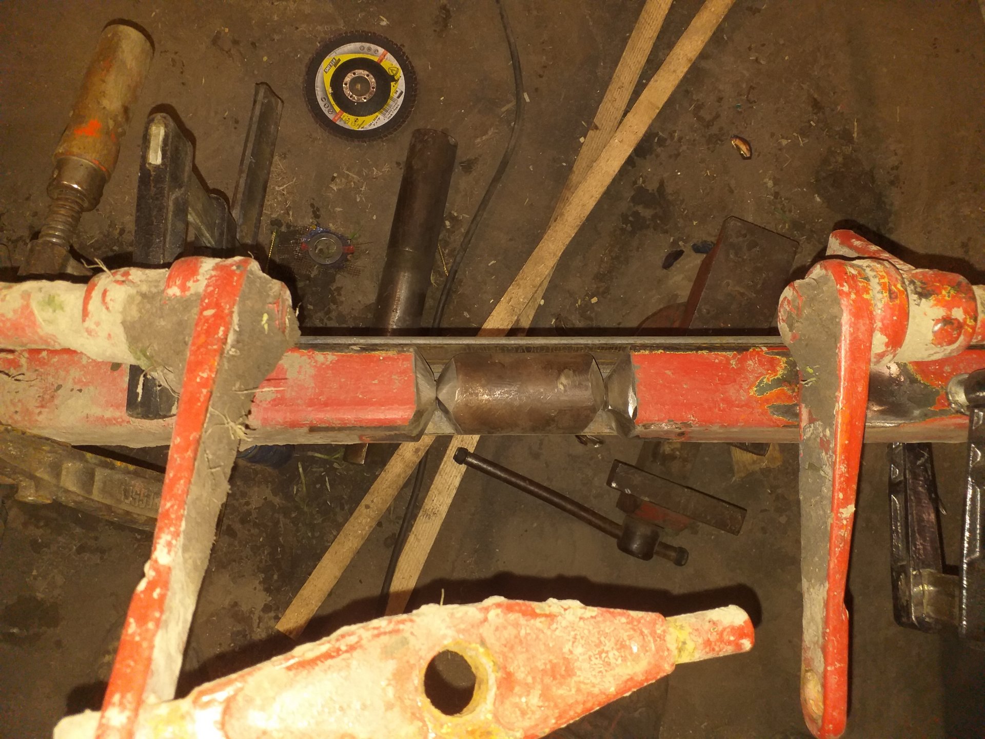

10 godzin temu, Zapracowany napisał:
Poradzę sobie, dzięki chciałem tylko wiedzieć czy to możliwe czy jakaś świętość. Oś pełna 50, bo rozrzutnik ogólnie mały tylko koła wąskie i niskie, jak z wapnem pojechałem to tonie po głęboszu  i ramą od talerzy ziemię ciągnie
pełnej nie poszerzałem i ciężko bym się zastanowił zanim bym ją przeciął
oś z rury ciąłem, w środek sztaba dla wzmocnienia, i poszerzona o 30cm
jaką szerokość po zewnątrz kół chcesz uzyskać???
Teraz mi mówisz?! O 10 cm tylko poszerze. Balony od pronara założę.
czy ty masz do mnie pretensje???
obłóż to na koniec płaskownikiem 50/10 z każdej strony i będzie git
 A rurę grubościenną przed spawaniem nabić na jedną stronę,i po zaspawaniu,nasunąć i obspawać.  Ja dawałem wzdłuż osi kątowniki grubościenne kantem na górę
Wydaje mi się, że lepszy byłby kątownik ale nigdy nie poszerzałem dlatego mi się wydaje.
