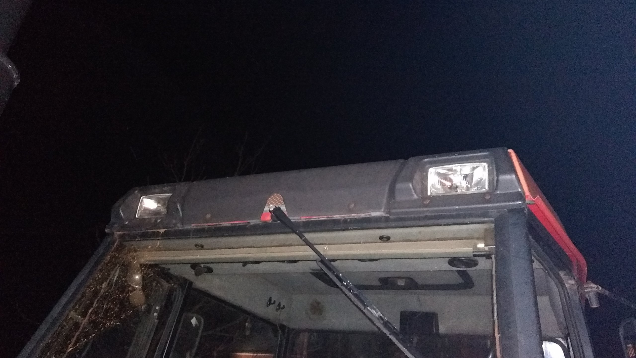

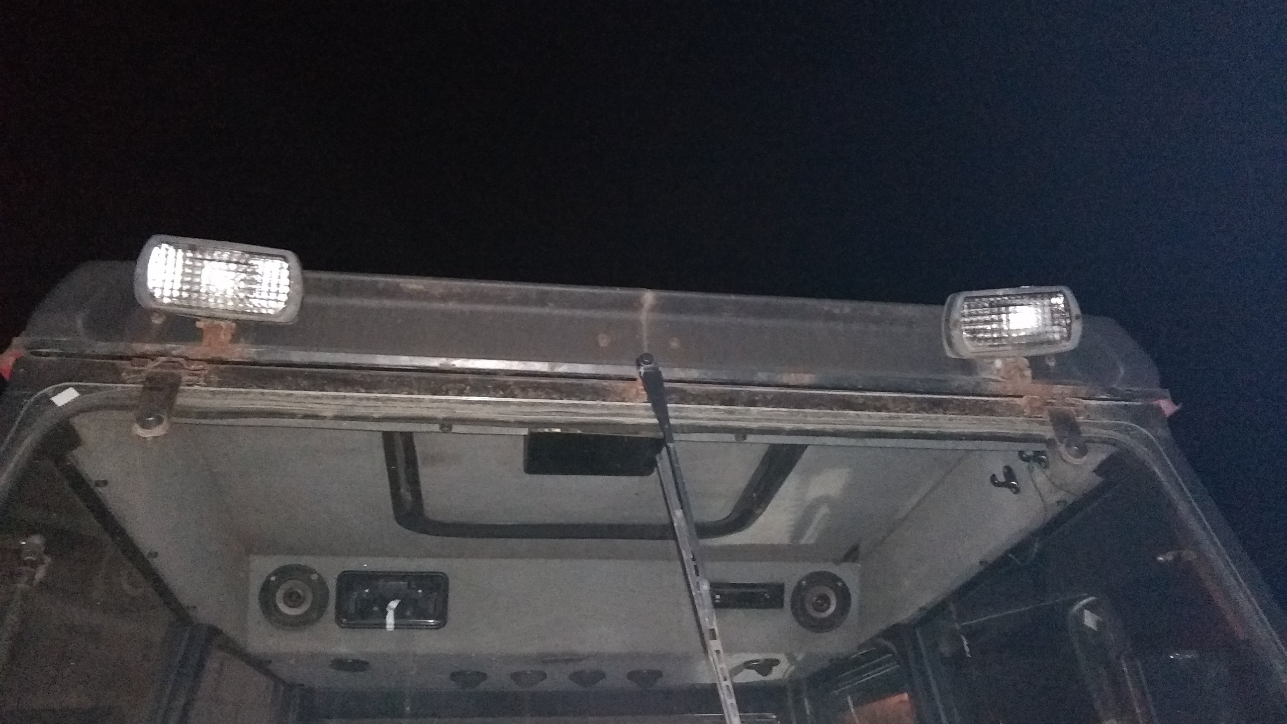

Skoro temat wrocil do oświetlenia, to zapytam czy warto zastąpić zarowki H3 ich odpowiednikami w wersji ledowej o mocy ok 15-20 wat czy lepiej cale lampy zmienic na typowe ledy, bo mam w deutzu 8 sztuk i jak wlacze wszystkie to zaczyna sie instalacja przegrzewac...
Halogen to specjalistyczna lampa oświetleniowa o specyficznym lustrze i szkle dostosowanym do żarówek typu H .Jeśli zaś chodzi o światła robocze i wymianę żarówek na led można jak najbardziej jednak trzeba zwrócić uwagę na wielkość radiatora bo nie we wszystkich obudowach się zmieści a te bez radiatorów to porażka nie żarówka po prostu wydajny led musi odprowadzić nadmiar ciepła .są dość ciekawe i dobrze świecące żarówki na aliexpress .Dzięki wymianie żarówek na tej samej instalacji możemy dołożyć dodatkowe oświetlenie bez ingerencji w przekaźniki i ciągnięciu nowych kabli .Jeżeli zaś chodzi o moc alternatora bo tylko to się liczy (Akumulator niewielkie ) to zmierzyć max obciążenie poboru i porównać z danymi na alternatorze lub włożyć np do zapalniczki woltomierz i jeżeli przy pełnym obciążeniu napięcie nie spada poniżej 13 V to jest ok .
Ja w miejsce oryginalnych lamp w dachu wstawilem blachy o grubosci 3mm i do tych blach zamontowalem ledy. W kazdej chwili moge wrocic do oryginalu i nie zostana zadne dziury.
