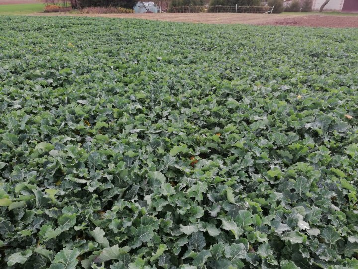

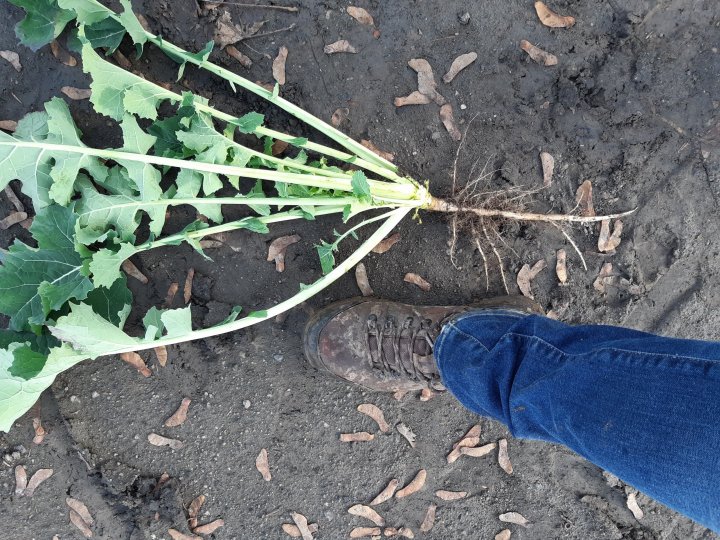

ansu    392
Mi tam jak trzeba to stoi.  Około 10 liści
large_z61.jpg.0f108222c0a99a0889d47513ea7a1e7e.jpglarge_z59.jpg.3e97936f7f9ab87deb418f6a25178b33.jpglarge_z58.jpg.d40f155ae325fa24bf4963ea9087d953.jpg

jahooo    9243
1 godzinę temu, ZELKOW napisał:
-5 i scięło liście ? co to za odmiana? u mnie było -6 i nic sie nie stało
Normalnie może nic by nie było, ale susza dołożyła swoje, a taki rzepak jak macie na fotkach u mnie był 20 września i trochę starsze liście przetrzepalo.
