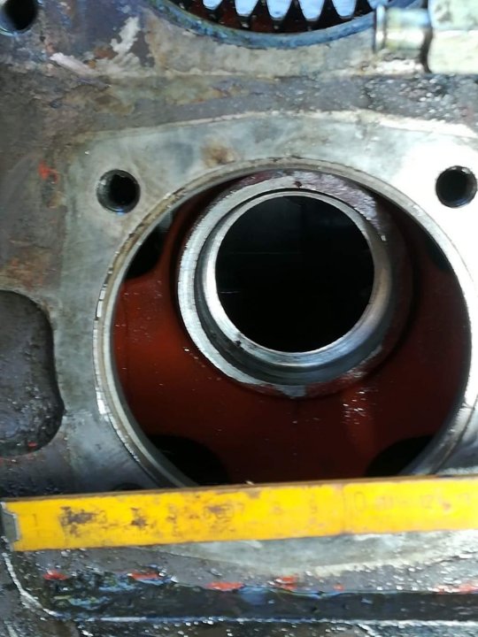

Niestety kolejny raz przyszło mi się zmagać z usterka złomu jako kupiłem, a mianowicie MF 6190.
Po problemach ze sprzeglem, jazda po rozgrzaniu, rewersem itd, pojawił się kolejny problem...
Przy prasowaniu rozłaczył się wom. Okazało się że końcówka mocy zaczęła się ruszać. Po wyciągnięciu jej w kierunku prasy pojawił się opór i wałek ruszył na moment.
Po rozebraniu okazało się, że zatarlo się łożysko tak mocno że wytarlo obudowę tylnego mostu.
Nigdy nie spotkałem się z tym, żeby łożysko które jest w oleju tak się zatarlo.
Szczerze mówiąc jestem załamany.
Jest na to jakaś rada, czy zostaje tylko wymiana tylnego mostu?
Za wszystkie podpowiedzi będę bardzo wdzięczny.
Pozdrawiam

13 minut temu, witejus napisał:
można wytulejować otwór  pod łożysko
Myślisz o zrobieniu otworu pod większe łożysko?
Wiesz jak wyglada taka procedura i kto świadczy takie usługi?
nie ,roztoczyć otwór do momentu wyrównania ścian otworu i dorobienia stalowej tulei o średnicy wewnętrznej zewnętrznej średnicy łożyska istniejącego ,oczywiście z zachowaniem odpowiedniego dopasowania
45 minut temu, artur125 napisał:
wszystko zależy ile jest miejsca, mobilne tulejowanie można obdzwonić.
Ok, jutro bedę dzwonił. Widzialem na olx takie oferty.
Otwór przez który jest dostep ma okolo 100mm. Łożysko około 70mm.
Zastanawiam się czy uda się podejść tej maszynie.
Pewnie najlepiej jak zadzwonię i zapytam.
Dzięki za podrzucenie pomysłu
4 godziny temu, witejus napisał:
ostatecznie można by wkleić łożysko na paście stalowej jeśli otwór jest nie bardzo rozbity
Też nad tym myślałem, jeśli nie da rady wytulejowac to jedyna opcja. Nic innego nie przychodzi mi do głowy...
Dzwoniłem w sprawie tego tulejowania i sprawa nie wygląda dobrze, bo wszystko wskazuje na to, że trzeba wymontowac most i wyjąć z niego środek żeby zamontować punkty podparcia z drugiej strony tulejowanego otworu
no to kiepsko,pozostaje pasta☹️
Wtedy musiał bym to zmierzyć dokładnie srednicowka, dorobic taki pierścień i wkleić. Innego pomysłu nie mam
13 godzin temu, witejus napisał:
 otwór jest bardzo rozbity?
Około 2mm mniej więcej centrycznie.
13 minut temu, lukbold napisał:

1 godzinę temu, witejus napisał:
to masz wybór rozebrać i roztoczyć lub wkleić ,pochwal się co zrobiłeś ,wstaw zdjęcia tego otworu jak możesz
Pewnie wkleję, bo to mniej inwazyjna metoda. Może do zimy dochodzi, a  wtedy coś pomyślę.
Miał przyjechać wczoraj gość od tulejowania ale mnie wystawił
2 godziny temu, witejus napisał:
to jest ten otwór w głębi ? to oczywiście wkleić tylko dobrze ustawić łożysko i będzie na lata
Tak. To ten otwór w głębi.
Dziś był tokarz, popatrzył i stwierdził że zrobi 2 tuleje. Wziął wymiary i jedna zrobi większą, a druga mniejsza.
I mówi, żeby poprobowac, która będzie lepiej pasować, wkleić i powinno być dobrze.
Zobaczymy co z tego wyjdzie
Łożysko wklejon wczoraj. Weszło pasowanie w pierścień, a pierścień w obudowe więc jest nadzieja ze będzie dobrze.
Dziś mam zamiar złożyć, a jutro zobaczyć jak to będzie działać
