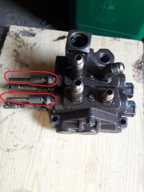

Witam
Czy ktoś wie, do czego służą te dwa pokrętła w rozdzielaczu? One wchodzą do kabiny i wystają pod wajchami od hydrauliki.
I czy ktoś rozbierał ten rozdzielacz ?

No nie wiem. w MF 675 pokrętło odpowiada za zmianę z jednostronnie działającego rozdzielacza na dwustronnie. Powinieneś mieć rozpiskę na prawych drzwiach, tam jest narysowane w jakiej pozycji jak działa.

koval103    5
Te pokrętła się wkręca i wykręca.
Jeszcze jedno pytanie.
Na jednym wyjściu mam 160 bar , na drugim 50.
Wyjście 160 bar nie trzyma oleju, tzn otwiera mi zasuwę w rozsiewaczu, a 50 bar trzyma.
Czy jest to wina nieszczelności rozdzielacza  ? czy może problem siedzieć też gdzieś indziej  ?

MF675ursus    1456
a w które gniazda się wpinałeś? Górne czy dolne? W jakiej pozycji miałeś te dolne pokrętła, wkręcone czy wykręcone?

koval103    5
Przy pomiarze ciśnienia pod górne. Co do pokręteł to nie zwróciłem uwagi bo pompa już rozebrana , okazał się oring pęknięty w środku , wymienimy wszystkie. Jak będziemy składać to w jakiej pozycji mają być te pokrętła ?

MF675ursus    1456
Którą pompę rozebrałeś? Skoro dawał ciśnienie na jednej sekcji to znaczy że to nie to. Ile masz wyjść hydrauliki? Masz rozpiskę na prawych drzwiach? Niestety nie mam dostępu do ciągnika do weekendu, więc nie powiem czy przy wkręconym jest działanie jednostronne czy dwustronne.

koval103    5
Przepraszam ;)
Pisałem o jednym ,myślałem o drugim , rozebrany mam rozdzielacz (a nie pompę) i tam wymieniamy oringi.
Wyjścia mam dwa.
Właśnie jakiś schemat z wajchami jest na prawych drzwiach...
