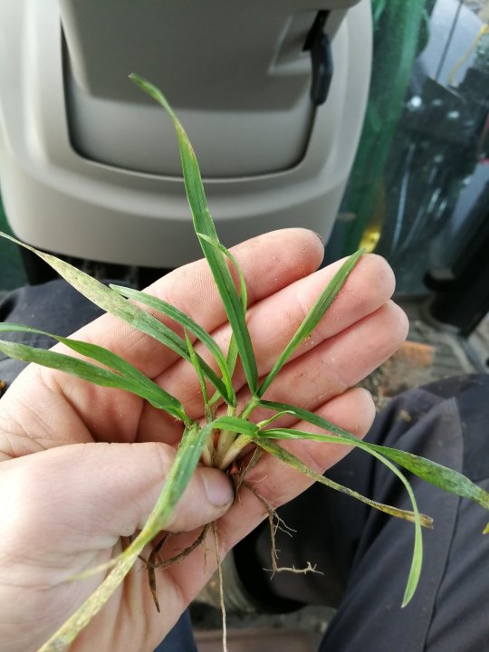

witam panowie. mam zasiana pszenicę na stanowisku po jęczmieniu jarym, po którym na.koniec sierpnia wywiozłem obornik, przed siewem poszło 220kg/ha npk. stanowisko od dawna nie widziało wapna. Myślę aby rozrzucić teraz WAP Mag (CaMg 28-16) w dawce 250 kg/ha. ma to sens robić teraz ?
Jak chcesz na siłę coś dac to proponuję krede ja tydzień temu rozsypalem 1t na ha pszenicy a we wrześniu poszedł obornika i 250kg poli6
michal_xs napisał:
dzieje się to co wszędzie czyli brak zahamowania wegetacji i nasilenie chorób grzybowych
Panowie tam ph ok 7 jest.  W dobrej kulturze. Poprostu chyba jakis grzyb zaatakował akurat to pole. Sa dwie opcje, jechać jutro cos kupić na grzyba i to o pryskac, badz czekać do wiosny i zaraz na początku marca zrobić jakieś T0. Ale czy wytrzyma do marca, pole ogólnie całe jasne takie, porażone jak widac. Np obok jest pszenica po pszenicy i objawów brak, moze lekko jakis liść pogrążony.
Ja siałem 28 września i też widzę gdzie nie gdzie pojedyncze żółte liście teraz. Czasem więcej czasem mniej na danej roślinie. Nie robię z tym nic, zrobi się normalne T1.
W pszenzycie dolne liście żółkna i obumierają. Za ciepło za długi okres wegetacji, powoli zaczynają głodować. Grzyby nie śpią.

tez mam na jednym kawalku ze stare liscie sa żółte. Nowe zielone. Nawet juz widze ze zolte stare liscie pojawiaja sie po stanowisku sojowym. Nic dziwnego. Azotu zaczyna brakowac, sniegu nie ma, jest cieplo, jakies grzybki sie rozwijaja. Taki mamy urok. W moim rejonie pada i pada. Wilgoci jak na chwile obecna nigdy za duzo bo deficyt wody jest ale o tej porze powinno byc z -10 i śnieg ale tak nie ma i wegetacja trwa.

Ja posiałem pszenżyta 107kg na hektar i też zaczyna żółknąć.
Według mnie powodami żółknięcia liści starszych mogą być:
- grzyb jako agrofag
- niedobór azotu wywołany przez nieodpowiednią dawkę,formę lub fakt że azot zużyły bakterie do rozkłady słomy
- zatrucie rośliny siarkowodorem lub innymi substancjami toksycznymi wytworzone jako produkt uboczny rozkładu słomy przez grzyby. Do rozkłady materii organicznej przez grzyby i wydzielania substancji toksycznych dochodzi przy obniżonym pH gleby
gdzieś czytałem ktoś tu na forum robił badanie, nie pamiętam co tam stwierdzili ale przyczyny dalej nie podano na tacy , bo co się wkradło można zbadać ale dlaczego tak się stało to może być bardzo dużo czynników, Ph, wirus, choroby, szoko12 znowuż zauważył że gdzie więcej słomy poszło za kombajnem to tak widać pasami zażółcenia, czyli grzyb, ale też braki pokarmowe mogą, czy przebieg pogody
liczę się z tym że że braki azotu i długa zimą robi swoje ale chodzi mi właśnie i grzyby, chce dobrze trafić że środkiem wiosna bo szykuje się kolejna susza a chce mieć przynajmniej dobrze zabezpieczone rośliny po t1 a kto wie, może za rok jesienią zrobię jakieś t0 żeby jeszcze bardziej zapobiec grzybom
