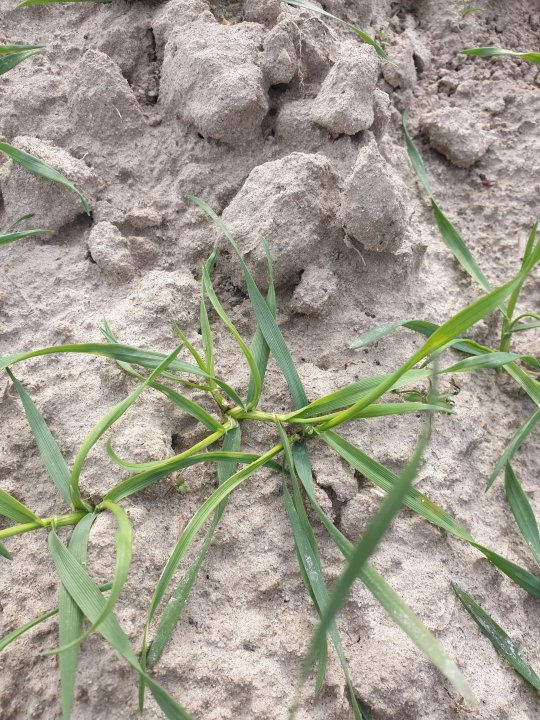

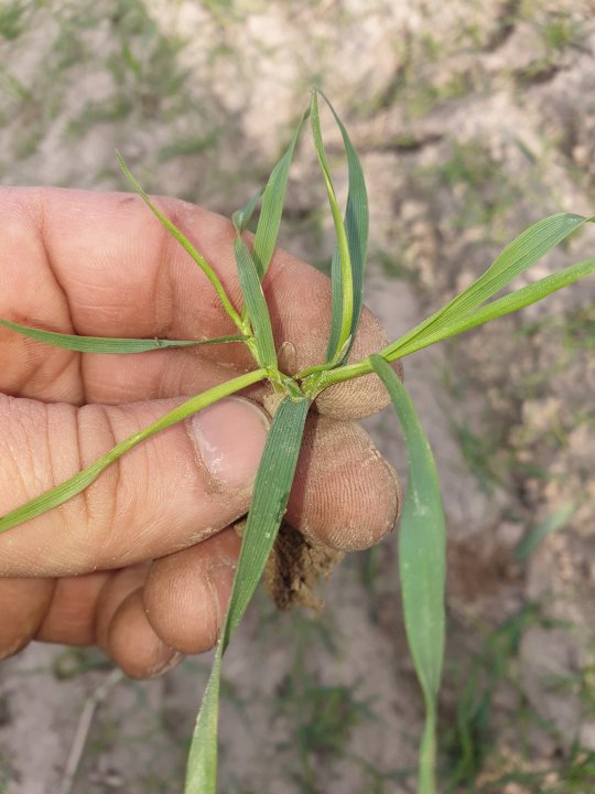

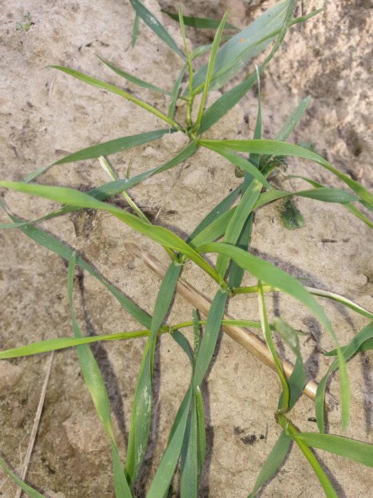

Jak wasze Euforie po oprysku expertem z dff i trib. Metylowym ?
U mnie tak jakby zaczęło ją po tygodniu skręcać, pedy boczne strasznie słabe, ogólnie strasznie słabo jest ukorzeniona, ma ktoś pomysł czy da się jej jakoś pomóc?
Czy Może to być spowodowane rozsianiem kredy 800kg na 1.3ha przed siewem ?
No pszenica ogólnie bardzo rzadka, siana 300 roślin, ale z mojej winy siewu pochodziła w ilości jakies 230 250 r/m2
 czyli na razie się nie przejmować i obserwować co z nią będzie dalej ?
Około 600 kłosów/m2 to optymalna obsada. Pszenica siana w terminie spokojnie w tym roku 3 rozkrzewienia już ma. Coś tam zginie po drodze. Wiec wysiew 250szt. powinien dać te 600 kłosów..??
Myślę, że jak nie wymarznie to spokojnie da, w tamtym roku miałem po 5-7 rozkrzewien na wiosne, siana 300 szt/m2, była za gesta jednym słowem, nawet po odrzuceniu pedow bo specjalnie redukowalem azot na start, w zniwa był jeden gąszcz
Mój Julius taki sam ;) Wysiew ok 320szt/m2
