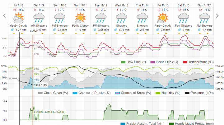

Mam ważne pytanie. Byłem za granicą ostatnio i nie mogłem tego wcześniej zrobić. Dużo u mnie padało ostatnio. Co za tym idzie dużo wyszło chwastów. Na chwilę obecną jest mokro A temperatury minimum około 7 8 stopni. Jednak nie długo ma być zimniej... jest sens teraz pryskac pszenicę na chwasty czy reagować dopiero wiosną? Jak tak to co polecacie? Odmiana Hondia więc chlorotuloron odpada no i Julius.

Agrest    25517
Gdzie wy to chłodniej widzicie, na 15 16 listopada 16 17 stopni
Pryskać.

Konrad_Duda    83
Minimalna temperatura działania substancji: -3 C dla CTU, około zera dla DFF.
Tak jak kolega wyżej napisał- pryskać chyba że mieszkasz na biegunie zimna.

yacenty    3871
U mnie taka prognoza. Zostawiam pryskanie na poniedziałek

Wicherek    4030
W poniedziałek 11 .11 !
