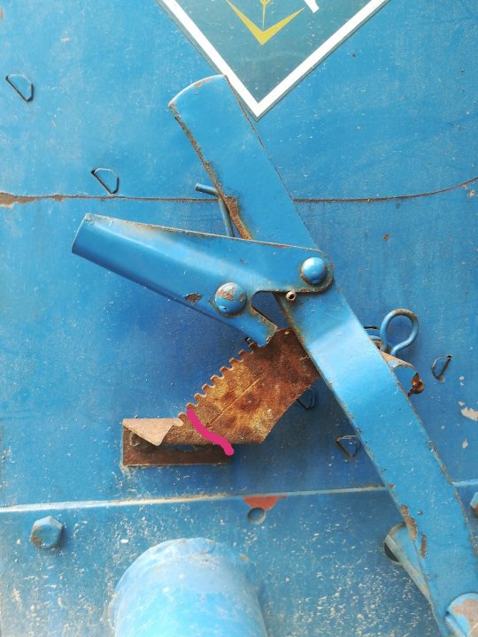

Dzięki za odpowiedz 😃  zauważyłem że na jednym kawałku gdzie sialem delawara 33 mtn jest posiane prawie równo normalnie, tam gdzie euforia i desamo mtn 41 niestety są te cholerne pasy nadal

W jaki sposób można je wyregulowac? I czy w ogóle da się?
Co do dźwigni miałem ją ustawiona w tym pkt, a wy jak ustawiacie?

Denka ustawia się jak w poznaniaku. Z przodu siewnika pod paką masz śróbki którymi regulujesz położenie denka względem kółka wysiewającego. Wajcha na zdjęciu jest zle bo całkiem otwarte, powinna być na trzecim ząbku od dołu dla pszenicy. Groch, łubin na 5 lub 6, rzepak, proso na 1 wszystko licząc od dołu ustawia się zależnie jak grube nasiona wysiewasz. Przyjrzyj się co się dzieje z denkami jak poruszasz tą wajchą. To są wiadomości elementarne dla siewnika..
