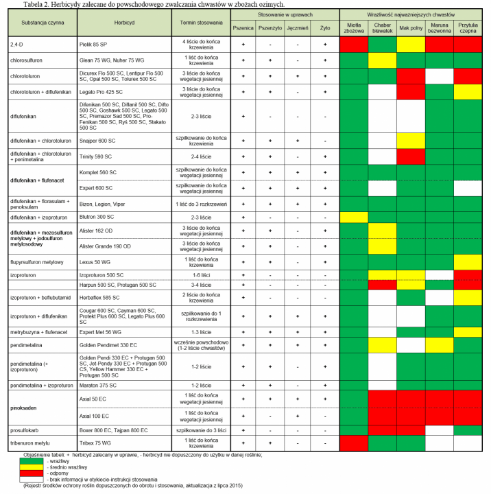

0,3 Expert met+ 1l Lentipur + 0,1 Legato i na dobitkę możesz 8g Gleanu. Popryskać na 3 - 4 liść i przy mroźnej zimie zero poprawek.
Możesz też dać 2 l Trinity albo zrobić ten środek samemu Pendigan+Legato+Lentipur ( po Triniity nie poprawiałem)
Albo 1l Boxer +  1l. Lentipur + 0,15 Legato i też nie poprawiałem.
Do wyboru do koloru, jest w czym wybierać według mnie.
A mieszanka Expert, Glean i Legato? Jakie dawki żeby było skutecznie i w rozsądnej cenie? Zeszły rok poszło 0,35 Experta i 8gr Glean i była poprawka na dwuliścienne. Jedna z pszenic to Hondia więc chlorotoluron odpada :/
Dlatego z niej zrezygnowałem, wyczniec od sąsiada mi się przeniósł a tylko CTU w tej mieszance go zwalcza skutecznie.

Podpowie ktoś czy Delawar jest wrażliwy na chlorotoluron ?
Pisałem do Syngenty nie jest wrażliwa, można pryskać.
