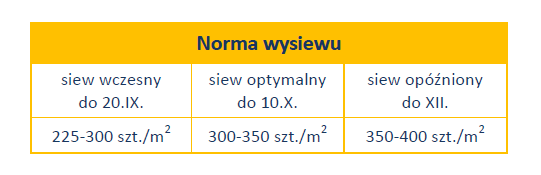

dzięki za odpowiedź. Na workach zapisane jest 800 tyś i zalecane 320 r/m2 czyli 4 jednostki. Ale bede siał 118 kg
Miałem Apostela na jednostki po przeliczeniu wychodzilo 120gg/ha ale niestety to było za rzadko
W następnym roku w optymalnym terminie wysiałem 140kg i uważam ze to jest minimum przy stanowisku po rzepaku.
22 godziny temu, drizzt24 napisał:
Przez wiele lat tak robiłem. najpierw brona w sagę a potem na wprost i siew. Oczywiście poprzeczniaki po parę rzay
Co za czasy żeby pytać czy po bronach można siać. Kolego kiepsko bronowales.  Najlepiej najpierw szaga w jedna a potem w druga stronę i jest stół . Ewentualnie drugi raz w poprzek orki jak mocno nie telepie. Poprzeczniak powinien być wybetonowany bo przy nawrotach robimy większy luk i jedziemy tam gdzie gorzej się zabronowalo
dziś kupiłem pare worków eufori i przy obsadzie 350szt/m2 wychodzi 115 kg/ha  masakra takiej drobnicy jeszcze nigdy nie siałem
u mnie sierpień 116l/m2 wrzesień jak na razie 41l  ale i tak nie mam odwagi tak mało wysiać  posieje 140-150 kg
przy 140 kg/ha wyjdzie 425 roślin na m2   tylko nie wiadomo jak te roślinki przetrwają z takiej drobnicy

Panowie przemyślcie, jakby firmy nasienne powiedziały ze macie siać 400-500 szy na metrze to kupowalibyscie tyle drogie materiału? Na pewno dużo osób by zrezygnowało . Coboru sieje 400-500 na 3 klasie w dobrym stanowisku. Ja w tamtym roku siałem 400, teraz sieje 500 i mysle ze yo nie jest zły ponysl. Przy różnych strategiach nawożenia nie miałem gęstych pszenic z duza obsada kłosów przy siewie 300 roslin na metrze. Gdzieś odpadają te rozkrzewienia na 4 klasie. Mam dużo glin, zimno bo Mazury i pH koło 5 bo dopiero z tym walczę i mysle ze te moje 500 roslin będzie niezłym rozwiązaniem. W żniwa się okaże. Na klasach 1-3 w ciepłych regionach polski może siew 300 roslin się sprawdzi. U mnie nie.
