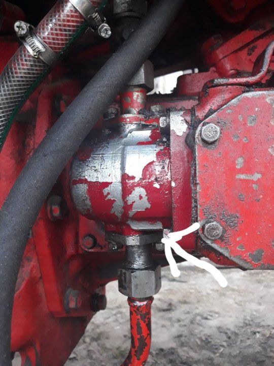

Witam! Pomogliście mi już parę razy, więc i tym razem pewnie znajdziecie rozwiązanie mojego problemu. Mam w swoim T25 tura i z tą sekcją jest wszystko ok. Jak podniesie na maksimum to nawet wajha sama odbija do położenia neutralnego. Natomiast z podnośnikiem, czyli drugą sekcją jest taki problem, że od niedawna zauważyłem jak dojdzie podnośnik do samej góry to wyrzuca olej w okolicach pompy.  Ktoś przerabiał taki problem? Co może być tego powodem?
Określenie "w okolicy pompy" jest mało precyzyjne. Jeśli leje się tylko przy używaniu dźwigni od podnośnika to pewnie nieszczelność jest gdzieś na rurce od podnoszenia. Może wystarczy dokręcić rurkę przy rozdzielaczu. Często też w T25 przecierają się rurki jak są źle ułożone. Może olej wycieka gdzieś wyżej i spływa na pompę.
Na tym dolnym króćcu nie ma ciśnienia bo tamtędy pompa zasysa olej. Jak by tam była nieszczelność to kapało by na wyłączonej pompie a na włączonej zasysało by powietrze i pieniłby się bardzo olej w zbiorniku. Raczej leje się z górnego i spływa po pompie. Albo jeszcze wyżej i płynie po rurce. Wytrzyj wszystko do sucha i niech ktoś podnosi a Ty obserwuj. Jeśli wymiana oringu nie pomoże to trzeba zmienic króciec bo ten już może nie dolegać dobrze. U mnie tak było. Co chwilę nowy oring i zaraz się lało. Założyłem nowy króciec i kilka lat spokój.
Dzisiaj zrobiłem właśnie tak jak napisałeś i faktycznie, leci z górnego króćca. To chyba zdecyduje się na kupno całego nowego króćca, skoro oringi nie wytrzymują długo. Dam znać po robocie.
U mnie tez tak było, wyciekow nigdzie nie było widac i olej sie pienił, pompa nieszczelna i zaciaga gdzies powietrze, po wymianie pompy problem ustał. Jak zdecydujesz sie na wymiane to wymien sb od razu na ta 16l, roznica w podnoszeniu niebo a ziemia.
