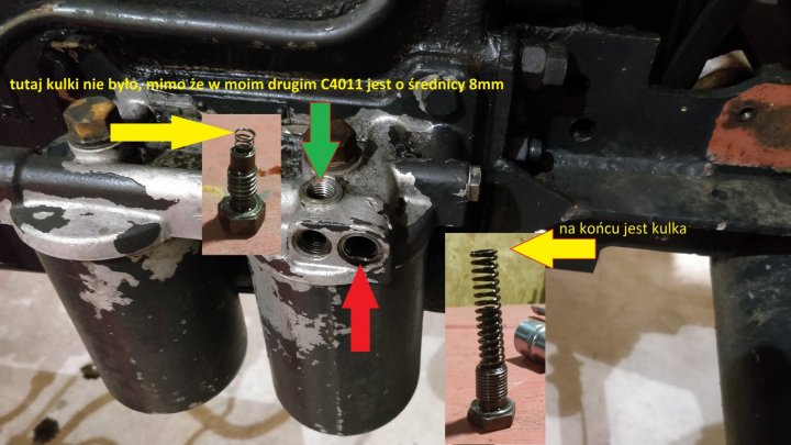

Witam, czy ktoś może mi wytłumaczyć jak podkręcić ciśnienie na pompie oleju w C4011? Mam jeszcze oryginalny podwójny filtr oleju. Gdy ciągnik się nieco zagrzeje, miga kontrolka i ciśnienie spada poniżej 1 bar. Chcę to podkręcić bo nie zamierzam na razie robić remontu (ciągnika używam hobbystycznie), a nie chcę żeby coś się zatarło. Z góry dzięki za pomoc!
Przy przystawce filtrow jest regulacja cisnienia nie trzeba sciagac misy Nie pamietam dokladnie ale trzeba odkrecic zaslepke i srubokretem dokrecic srube regulacyjna w celu zaiekszenia cisnienia
Edytowane przez Tandeo123
Przy pierwszym filtrze są dwie śruby, jedna to korek pod drugą jest zawór, dodajesz podkładek pod sprężynę. Dobrze byłoby żebyś wymienił te filtry na zwykły puszkowy z c360
Te podkładki ci nic nie dadzą jedynie na zimnym oleju ciśnienie będzie większe a na ciepłym będzie to samo.Jedynie wymiana filtra na Pruszkowy może podnieść ciśnienie.
Zatrzeć się nie zatrze ale obróci panewkę więc jedno i to samo.
Zaraz się tam zatrze. Moj miał na gorącym poniżej 1 na wysokich obrotach, na wolnych spadalo do zera, jeździł tak z pięć lat.
Zalej olej 20w50  i filtr zmien na puszkę
Edytowane przez Buszmen11
Jaką mamy gwarancję że czujnik ciśnienia jest sprawny? Czy fakt że ciśnienie spada poniżej 1 atm. jest dowodem zaświecania się lampki czy tak pokazuje manometr? Te czujniki bywają awaryjne
Ciśnienie było sprawdzane manometrem, nie sugeruje się czujnikiem bo wiem że są awaryjne. A dużo roboty jest z tą przekładką filtra na puszkowy? Jakie to koszty?
Wygląda na prościznę. I rzeczywiście podniesie to ciśnienie oleju? Jutro sprawdzę dokładnie jakie jest. Dam mu w d*p* i zobaczymy co pokaże.
Witam podłącze się pod temat,jestem nowy tutaj proszę o podpowiedź z filtrami podwojnymi w c 4011.Po zapaleniu silnika ciśnienie jest nawet 10 i skacze jak zmniejszyć.Prosze o pomoc
