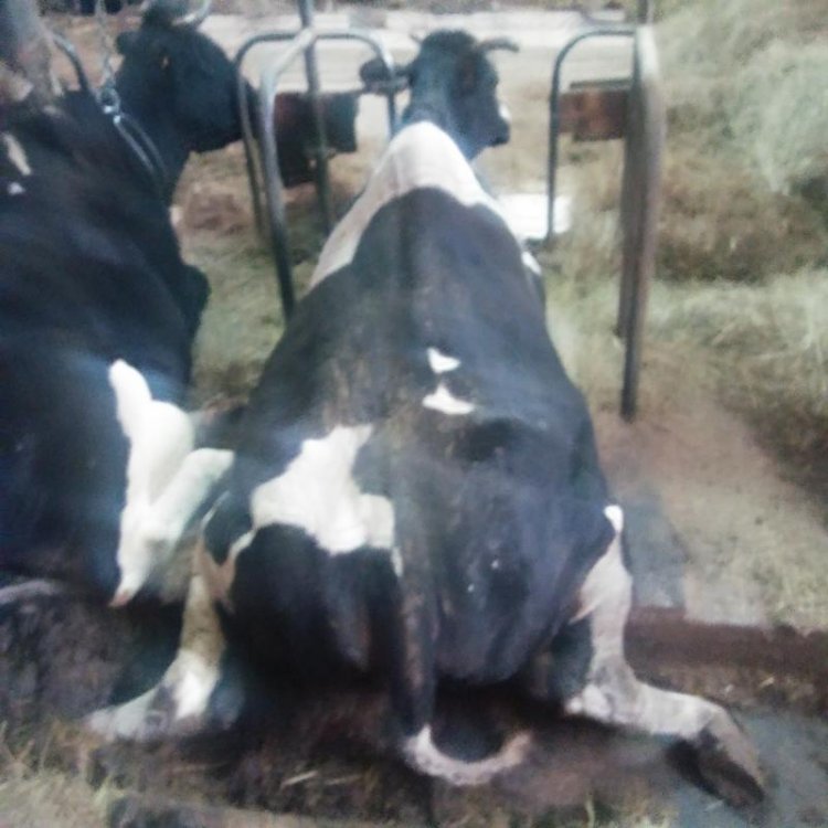

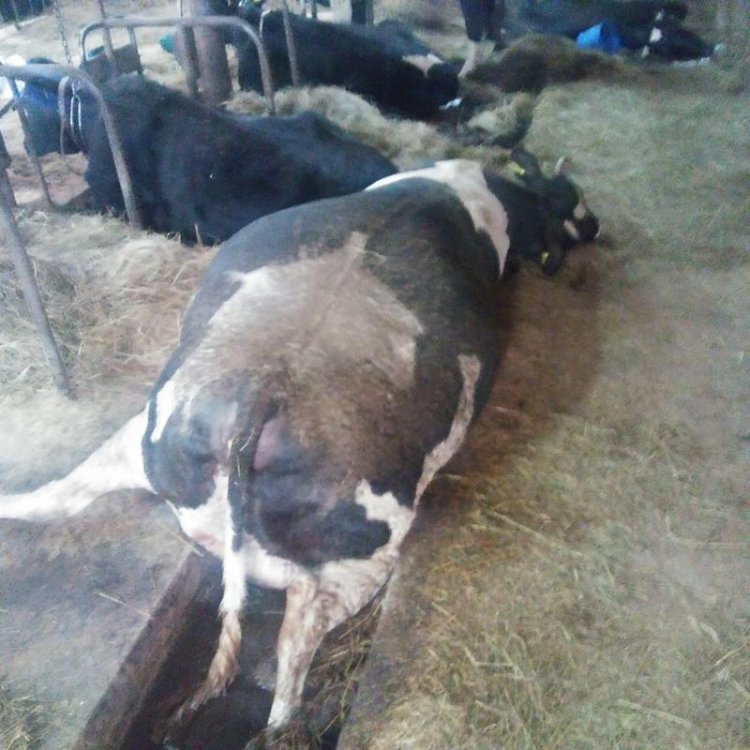

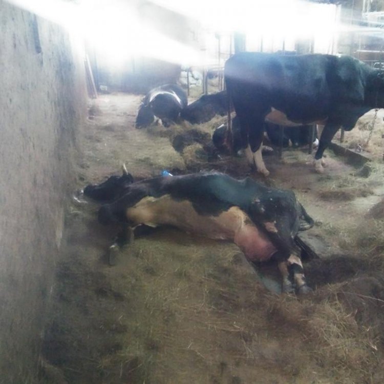

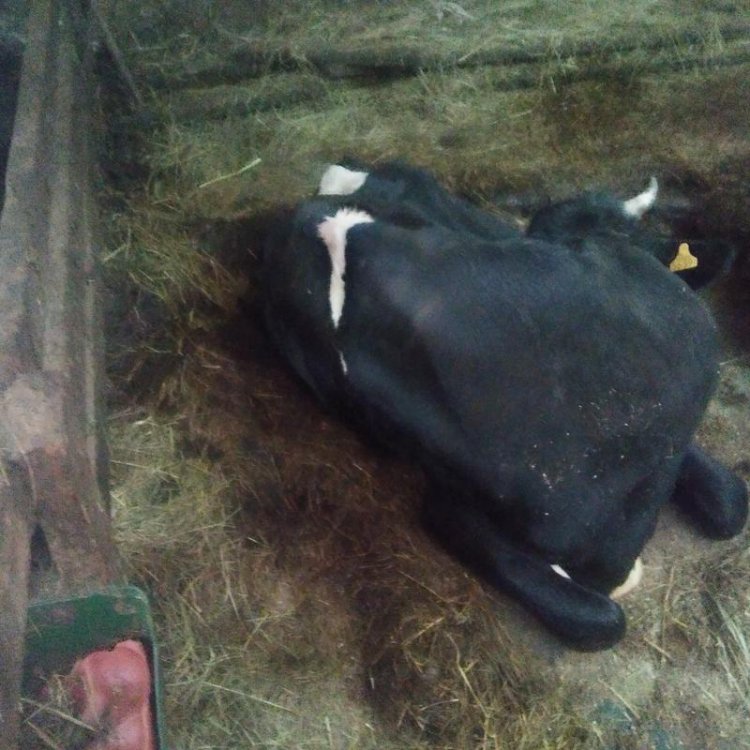

Masowe padnięcia krów-choroba czy zatrucie ?
U siebie już parę razy znalazłem martwą kure a raczej to co z niej zostało na stole paszowym i nic się nie stało tyle że to świeżyzna a przywlokly to napewno lisy...
Poszukaj jakiegoś dobrego weterynarza bo ci urzedowi to zwykle patrzą aby im dzień zszedł i aby do emerytury...
53 minuty temu, konteno napisał:
jak baloty to wszysztkie sztuki które padły pewnie jadły tmr od jednego balota, albo jakies na żywca zwinięte w balot  albo może już przy koszeniu ubite i poszło w wałek
od żab/ropuch czy innych płazów/gadów też to mogłoby sie zrobić ?
Czym się to mięso różni od mięsa psów czy kotów? Pewnie więc w sprzyjających warunkach rozwinąć się tam bakterie jadu kiełbasianego. Trochę mnie to zainteresowało, więc doczytałem, że bakterie nie rozwijają się w środowisku o pH niższym niż 4.6.  Wedle różnych źródeł pH kiszonki z kukurydzy powinno wynosić 3.7-4.2 czyli nawet ze zmielonym kotem nic się nie powinno stać. Sianokiszonka też powinna mieć podobną kwasowość. Zresztą należy sobie zdać sprawę, że ilość małych zwierzątek w kiszonce jest ogromna. Żaby, myszy, a nawet owady to pożywka dla bakterii. Więc albo nie mają wpływu na pojawienie się jadu kiełbasianego, albo to czysta loteria i w każdej kiszonce coś się może pojawić.
Niestety padły kolejne, a 4 już nie wstają. Powoli zaczynam dopuszczać do siebie myśl że padną wszystkie. Trudno takie jest rolnictwo.

w moim regionie kilka lat temu było ostre zapalenie jelit tak podejrzewali lekarze tych których to złapało tracili około 1/3 bydła reszta porzucało ogulnie tragedia idługotrwałe leczenie , chyba tez nagle powstało
Chyba że pozwolą na mięso, bo dla rolnika nie sprzedam. Ale muszę się dowiedzieć czy Powiatowy pozwoli. Teraz już też o tym myślałem by sprzedać, do tej pory miałem nadzieję że coś zostanie

Ale takie pH to pasza ma dopiero jak się ukisi a do tego czasu to ona wytwarza duże ilości ciepła więc nie trzeba mówić jak to działa na zdechłe zwierzęta.
Druga sprawa ze ktoś już mógł przynieść padline pod pryzme
Musi być padlina? Właśnie wyczytałem, że mogą się rozwinąć również w zgniłych tkankach roślinnych. Czyli nieprawidłowe zakiszenie, plus warunki beztlenowe. Bakterie i ich przetrwalniki występuje powszechnie w glebie i na roślinach, a jak im podpasują warunki to zaczynają się rozwijać.  Padlina sama w sobie nie jest chyba szkodliwa, bo rozkłada się przy dostępie tlenu. Zwierzęta jedzą padlinę i im nie szkodzi, a wcale nie wykazują odporności na jad kiełbasiany(np. podobno psy też się mogą tym zatruć). Zmiennych jest tyle, że to jest naprawdę chyba nie do przewidzenia.
No ale co to jest ? Ten jad kiełbasiany czy inny powód ? Mój wujek z 10 lat temu stracił 16 krów w jeen dzień zagnał krowy na łąke obok ktoś pryskał wczesniej czy tego samego dnia nie wiem . Pojechał po krowy a tam z 23   te 16 już było zdechłych  tez ogromna tragedia ale tam to był zabieg sąsiada powodem
Nie masz podłych, zazdrosnych sąsiadów w okolicy ? Gdzieś kiedyś słyszałem ,że zawistny sąsiad rolnikowi w kiszonkę rozbił termometr i krowy zatruły się rtęcią. Różnie to bywa , szczególnie w tych czasach gdzie niejeden z zazdrości by drugiego w łyżce wody utopił.

zaczad nie masz jakiegoś zatargu z kimś z okolicy podkupiona ziemia czy dzierżawa lub jeszcze coś że mógł ktoś z zawiści ci to zrobić ? musisz to przeanalizować może to być nawet z przed kilku lat bo ludzie po jakimś czasie potrafią się mścić a teraz z zazdrości chociażby tego samochodu co wyżej wymieniłeś nie musisz nam tu o tym opowiadać ale przemyśl wspomniałeś o wysłodkach ich też sprawdź
mam dwóch ze strasznymi pretensjami, obaj straszliwie wierzący. Ogólnie wieczne zaczepki o jakieś nieszczęścia  u nich i oskarżenia o czary (tak czary dobrze czytacie taki folklor mam w okolicy) . Ale na razie nie chcę dopuszczać do siebie że ktoś mógł świadomie coś takiego zrobić, wolę czekać na wyniki i mieć nadzieję że coś znajdą co można by przypisać jakiemuś nieszczęśliwemu przypadkowi

jak był lekarz powiatowy bo pisałes ze był to pewnie próbki odda do PUŁAW od termometru nie  padnie tyle krów , nie miałes ostatnio przeciagu , wietrzenia obory ? jakie masz sianokiszonki , w silosie czy w belkach , kurzaka niestosujesz ? według mie objawy podobne jak w moje okolicy kiedys czyli ostre zapalenie jelit bez wpływu paszy  .

zdaje się w czwartek pobrane, niby na dniach ma być wynik z krwi na mykotoksyny, gorzej to wygląda gdy już powyciągam i w szeregu leżą ostatnio 7 sztuk do utylizacji zabierał
Ubezpieczenia brak, swoją drogą ciekawe ilu z was ubezpieczyło krowy? . Czy tylko ja samotny głupi rodzynek nie ubezpieczyłem
