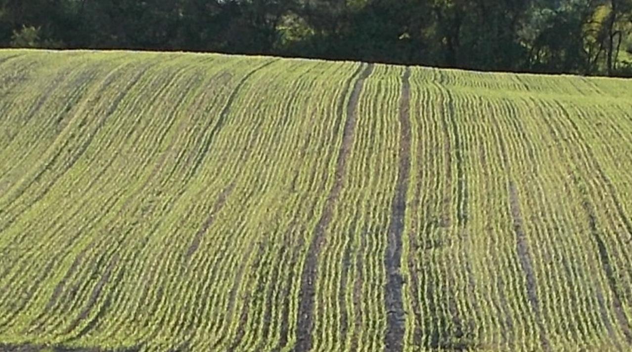

Też składałem na taki opryskiwacz, jeszcze sie nie rozglądałem za żadnym. Wiem że w krukowiaku belka 18m jest taka, że możesz rozłożyć ją w połowie. Na Twoje małe i duże kawałki lepsze rozwiązanie myślę. 15ką to jeżdżenia.
A chcesz foty jak to wygląda? Tak sieję od lat i problemu nie widzę,
ewentualnie jak ktoś chce to może zaczynać siewy jadać połową siewnika w pierwszym przejeździe , później wszystko pasi by robić ścieżki w jednym przejeździe :P
Mając 18 m belke zaczyna się pierwszy przejazd właśnie połowa siewnika.

No daj, 18m opryskiwacz i 3m siewnik to głupota totalna i nie polecaj tego innym żeby później rwali włosy na polu
Bartek moi sąsiedzi tak robią i żyją.
Jak nie potrafisz ujechać prosto i równo to ten układ 2 śladów w 2 przejazdach to to jest ponad Twoje umiejętności,. nie umiesz, nie chcesz sie nauczyć to Twój problem, system taki polecam i jego się trzymam przy obecnym parku maszyn
Aha i przestań wydziwiać, zaraz bedziesz marudzić że jak można ujechać prosto bez GPSa xD

Chciałem iść do sąsiada zrobić zdjęcie ale jaki sens jest tego? Zdjęcie i tak nie odda tego.
U mnie sąsiad zaczyna pierwszy przejazd połową dookoła pola a później raz przy razie. Tak z GPS pracuje ;)
Wybacz , takie akurat miałem na kompie, chcesz foty z dużych pól? Coś to zmieni? Uzasadni? O.o
Ja tu tylko tłumaczę Tobie, że 18 metrowa belka w opryskiwaczu nie jest powodem do eliminacji jej z planów zakupu i tyle, a co komu bardziej pasuje to sprawa indywidualna.
