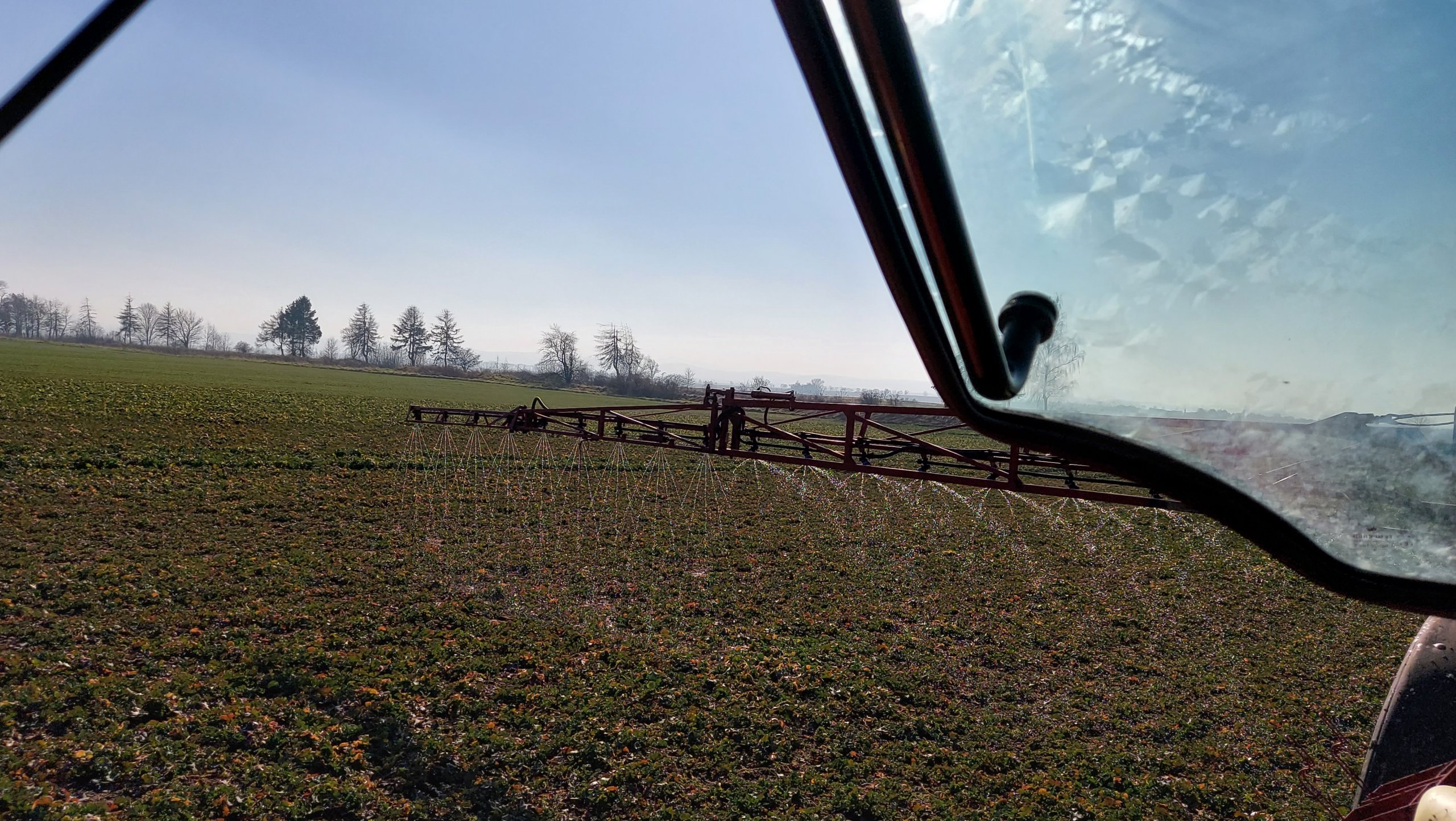

    • Przez yacenty
      Witajcie,
      czy ktoś z Was próbował na własnej skórze zmiennego dawkowania nawozów azotowych?
      Zastanawiam się nad zastosowaniem zmiennego dawkowania RSM.
      Mam już opryskiwacz z GPS i bez problemu mogę w nim zrobić zmienne dawkowanie. Jest to uboga wersja zmiennego dawkowania bo cały opryskiwacz daje taką samą dawkę - nie da się niestety zrobić zmiennego dawkowania per sekcja opryskiwacza, bo mój opryskiwacz nie potrafi sterować aż tak dokładnie sekcjami.
      Inwestycja w opryskiwacz to jednorazowo 500E za odblokowanie funkcji VRA.
      Teraz pytanie, czy ktoś z was stosował mapy dawkowania pochodzące ze zdjęć satelitarnych?
      Niby dla testowego pola system wyrysował mi taką mapkę nawożenia - działka ma 11ha.
      Przy 11ha i sredniej dawce 220l RSM32 wychodzi oszczedność 450zł
      A jak to jest w praktyce?
