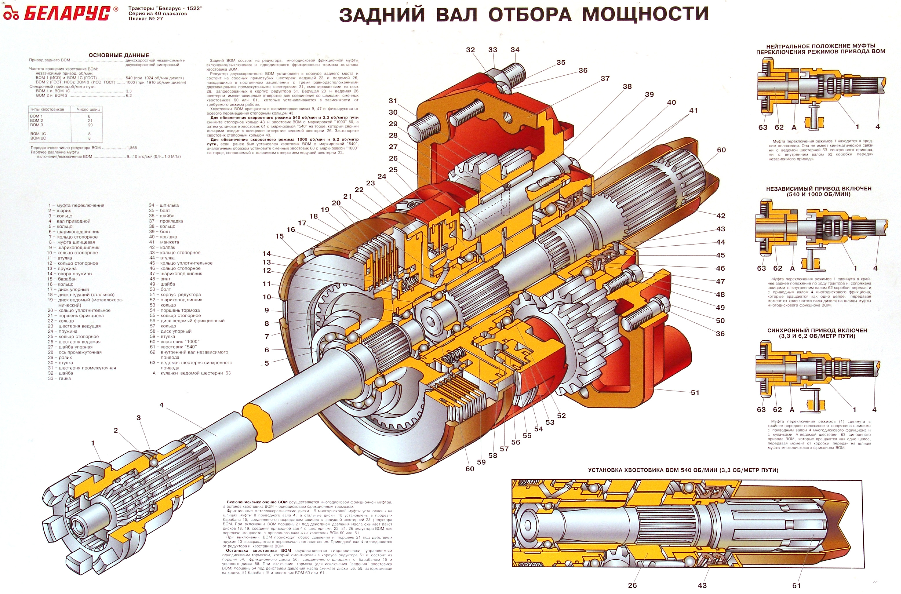

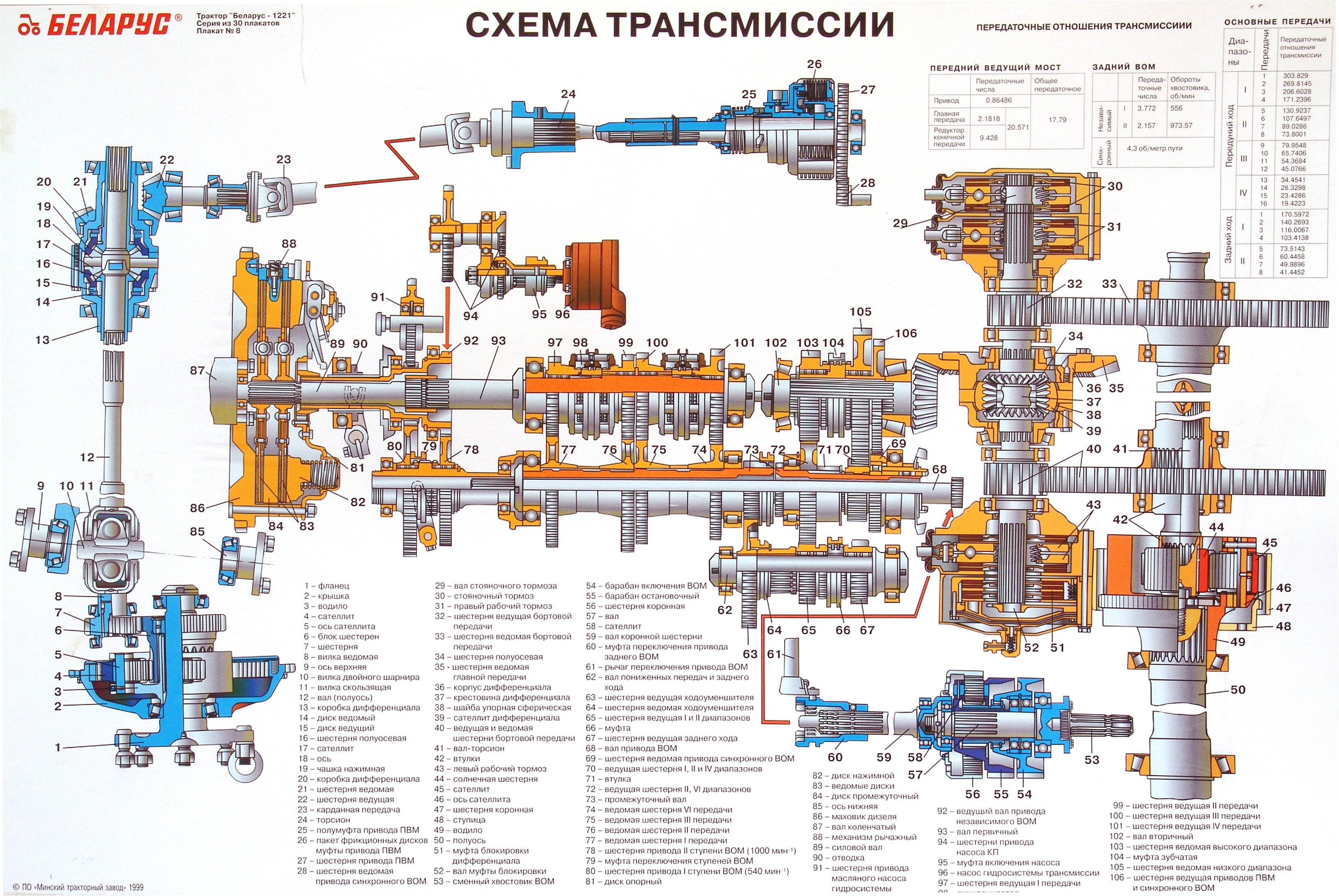

Tu masz przekrój mechanizmu. Faktycznie rzecz biorąc jedynie co by tam mogło hałasować to przekładnia planetarna. Nie jestem pewny czy jest on taki sam bo ten jest z 1523 ale znając ruskich przynajmniej podobieństwo jest i to spore.

A tutaj ogólnie transmisję z łożyskami i napędem womu. I tu już nie jest tak różowo.  Tam może być walnięte łożysko. Zębatki oddalają się od siebie zazębiając czubkami zębów co wywołuje hałas. Ogólnie sprawdź po kolei bo takie dźwięki lubią się nieść po napędzie. Napęd wom w skrzyni pośredniej to mniej więcej elementy nr. 92 wałek sprzęgłowy osadzony w dwóch łożyskach, 78 i 80 zębatki wom 540 i 1000 osadzone na tulei na łożyskach igiełkowych a sama tuleja w dwóch kulkowych. Odkręcić musisz okrągłą pokrywę z pompą olejku i sprawdzić luzy w tym miejscu. Możliwe że jest też pokrywka z dołu skrzyni, nie wiem.
