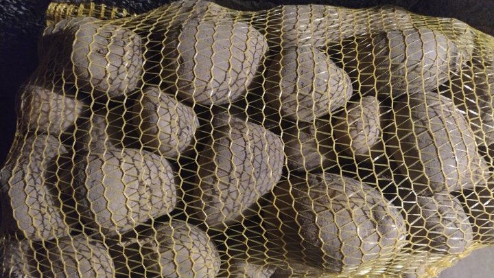

2ha sadzarką ogólnie. Ręcznie coś ty. Tej odmiany mam tylko 500 kg I muszę to kroić wszystko bo sadzarka tego nawet nie złapie. Są ogromne. Red lady np przyszła w fajnym kalibrażu.
Skąd brałeś sadzeniaka ?
3 godziny temu, Daro20 napisał:
To nie było do Ciebie
A to przepraszam. Mój błąd
Przez lokalny sklep w świętokrzyskim. Worki zaplombowane. Ściągną z Zamarte kwalifikaty

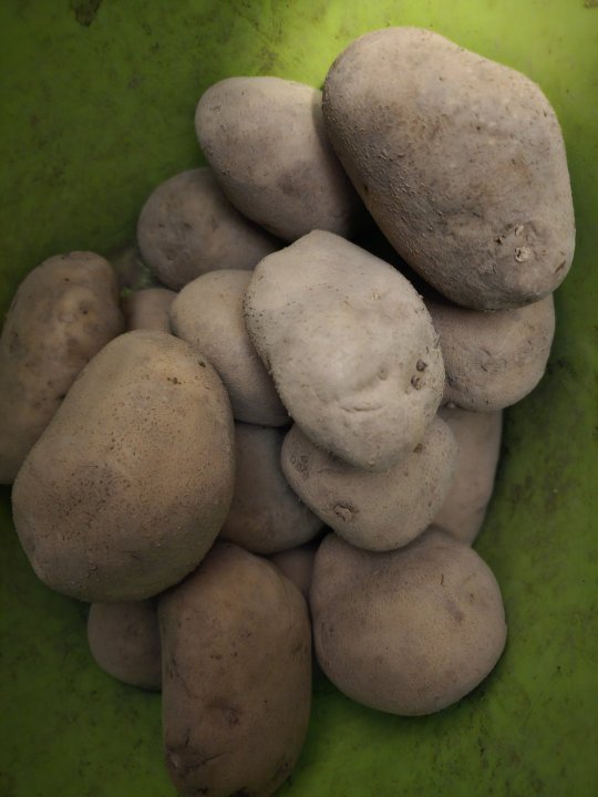

Tak wygląda. Podebrane trochę do spróbowania jak on smakuje.
1 godzinę temu, ZYLA napisał:
Sadzeniak zawsze miałem 35-55 , czasem 35-50. Dziwne że taki duży. Nawet jak kontrolują to sprawdzają wzornikiem kalibrażu czy się łapią
Sadzeniak nie ma limitu kalibru. Inspekcja kontroluje wzornikiem tylko zakres kalibru, ktory nie moze byc wiekszy jak 20 mm tj. 35-55, 30- 50, 40-60.itd.
