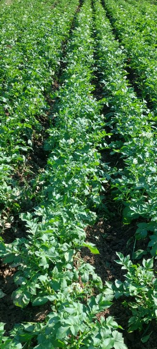

Rudawa i Kuba sadzone w majówkę łączą skiby. Dzisiaj poszedł carial star. Stonka po coragenie spadła

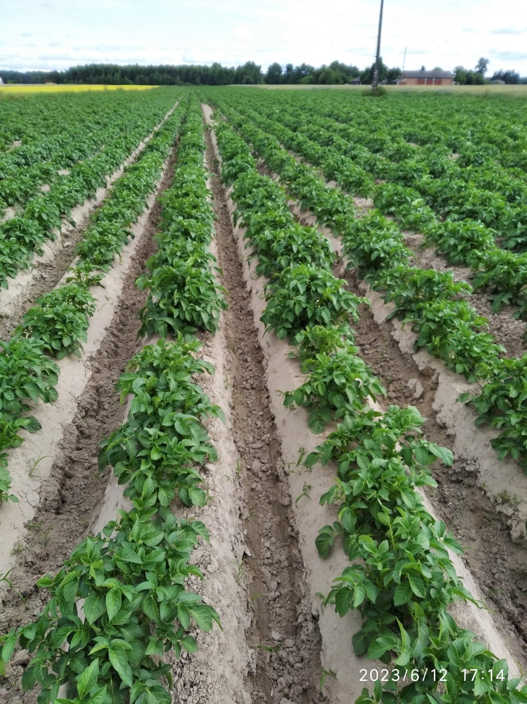

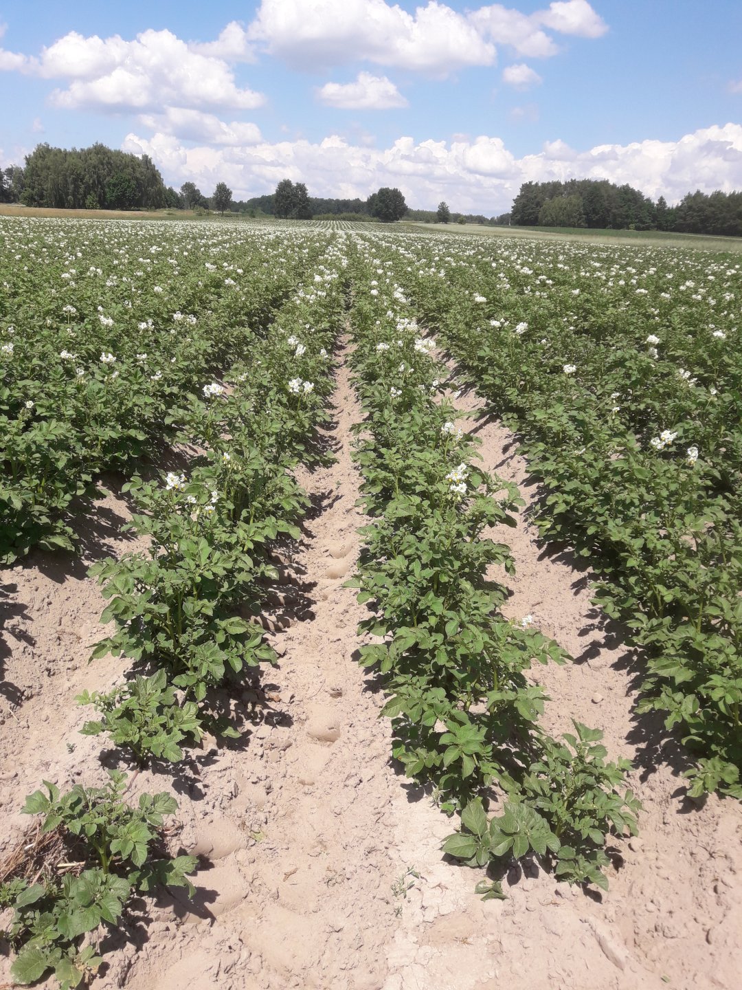

10 godzin temu, Daro20 napisał:
Te same pole 12 dni temu. A niektórzy śmieli się ze specyfików które stosuje dolistnie

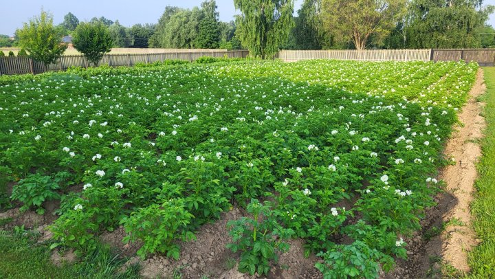

a można dawać co dawałes?  U mnie słabo wyglądają
chyba znalazłem, Algaren...

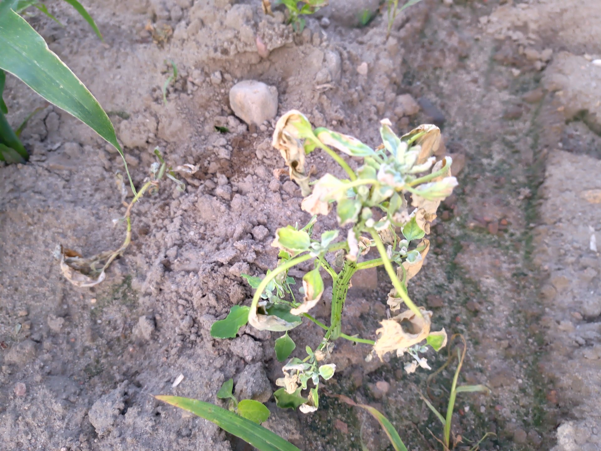

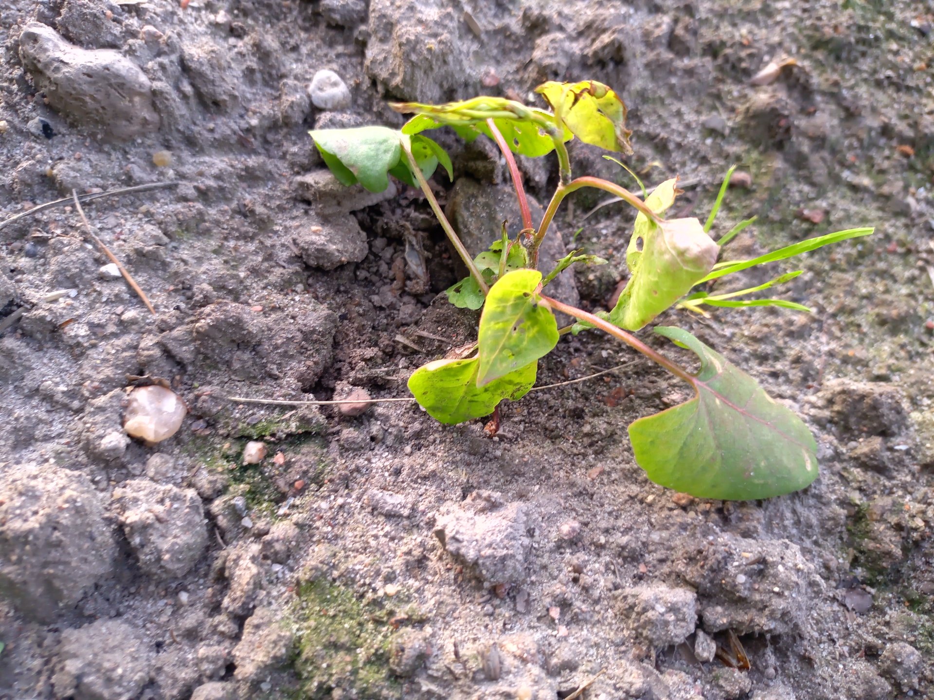

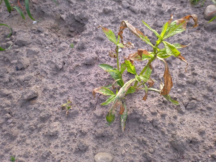

Przejechałem czystym rimelem 60g w qq dookoła przy 9 liściach bo pod lasem nie zakryła międzyrzędzi i wyskoczyło mi dużo rdestow i chwastnicy, komosa. 10 dni po zabiegu wszystko tak sponiewierało, że jestem w szoku. Wiadomo, że nie umrze, ale bardzo mocno rdesty i komosa chorują, potem się przejdę może to cykne foto.
I to sponiewieranie powinno wystarczyć, żeby nie wydało to nasion tyle ile by wydało :). Miałem Ci fotkę kosmosy pstryknąć, ale se zapominam :D. Generalnie, liście poparzone i stanęła w miejscu.
Tydzień temu w sobotę po depszczu poszedł natural crop sl
