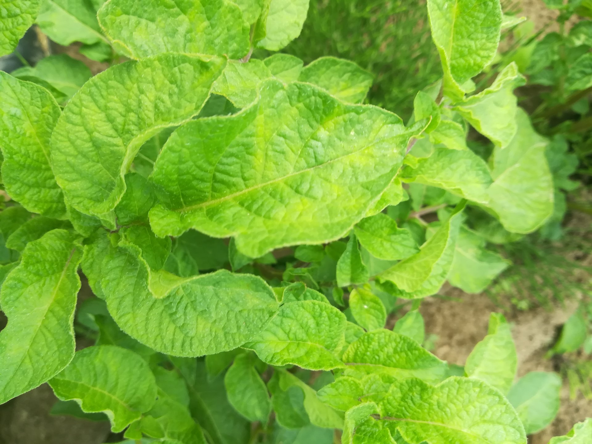

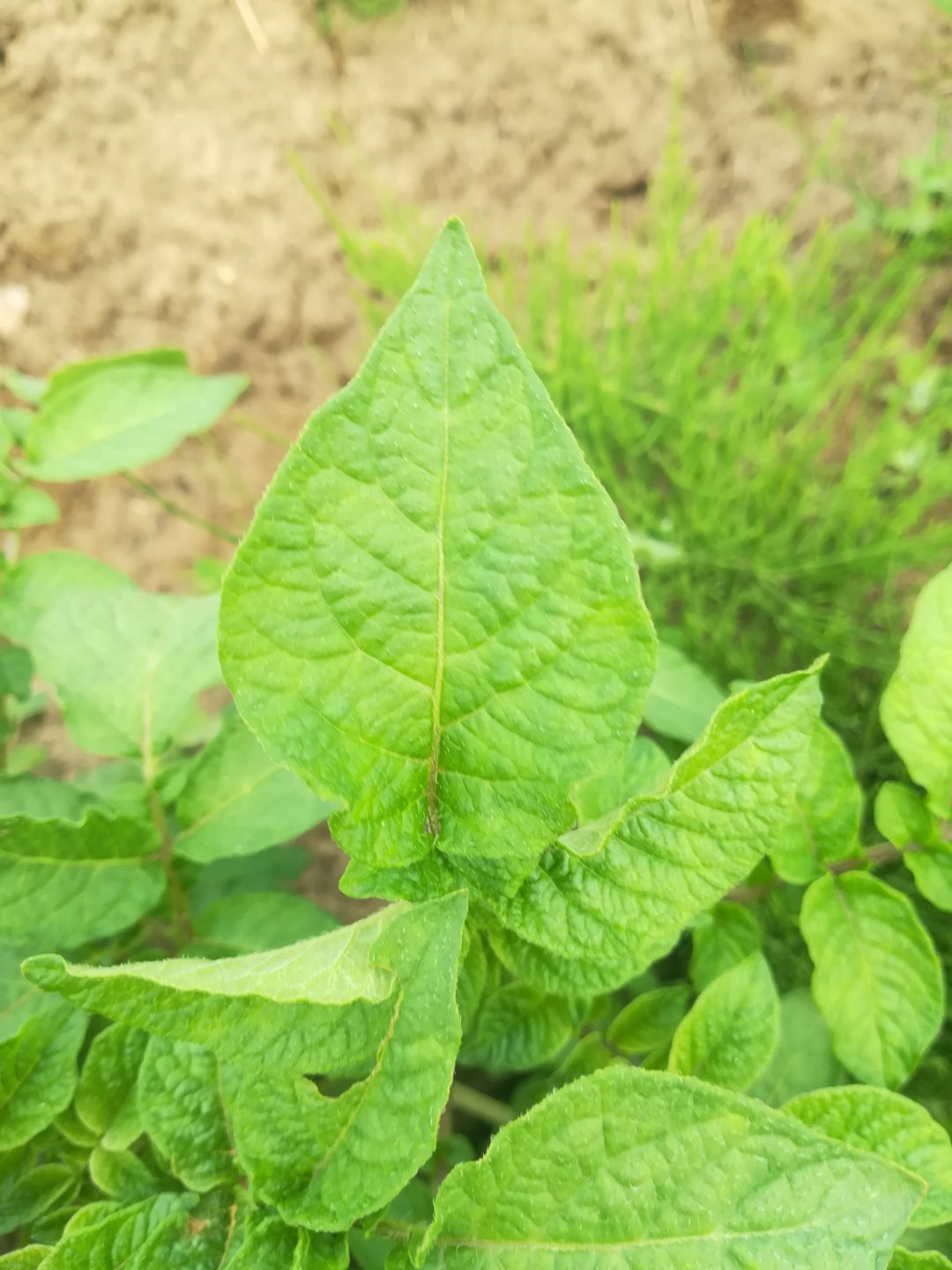

Czy były by to pierwsze objawy zarazy odmiana bjelyjerozy 😂. A tak pozatym to stonka już sie pojawia, podypałem dzisiaj ziemniaki ostatni raz mają jakieś 15-20 cm z tym że komosa teraz jest pod ziemią gdzie sie pojawiała i pryskać już czy zaczekać aż wyjdzie co ma wyjść? Pewnie sencorem bede pryskał
Gdzie tu zaraza? Te przejaśnienia na liściach? Ja takie miałem po Titusie w zeszłym roku. Prawdopodobnie za duże amplitudy dobowe.
Ladne choiny skrzypu wyhodowałeś.
Edytowane przez tobago

Nic mu nie poradze na drenach rośnie co roku...  A i na rogu pola glina i też rośnie
