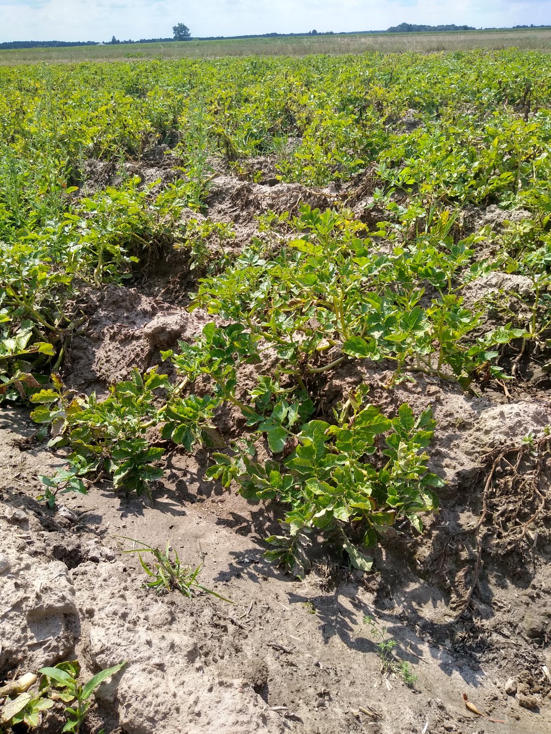

Po nocnym deszczu ich jeszcze nie widziałem ale wyobrażam sobie że mostem leżą bo trochę z wiatrem zlewa poszła i teraz co? tiazol by nieco bodaj skrócił no i od ew zagniwań łęty by może zabezpieczył
może i dla co niektórych odmian ten difen... i dobry?
Łęty niech tam sobie będą i mniejsze ale co z tym co pod ziemią? Czy teraz nie przyrasta najbardziej?

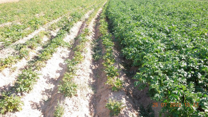

co znaczy odmiana odpowiednio dobrana do stanowiska
oczywiście sadzone po kolei tzn jednej odmiany sadzeniaki wyszły wsypaliśmy drugą
nie jest moim zamiarem reklamy ani antyreklamy odmianom tu robić bo tylko chciałem pokazać że odmiany trzeba do stanowiska dobierać a co i jak to już w opisach odmian do wyszukania
no i nie miałem gdzie fotki wrzucić ad hoc aby "Takiemu Jednemu" pokazać :)
tak po prawdzie to przede wszystkim to drugie :P
tej po prawej wręcz nie wolno na zbyt dobrych stanowiskach sadzić bo wybuja i albo mało pod krzakiem nawiąże albo dużo drobnych po czym wylegnie i... nać zegnije a wykopki będą samych sadzeniaków
ta po lewej z kolei na dobrym stanowisku da wielokrotnie wyższy plon niż ta po prawej na dla niej właściwym czyli tym własnie co widać.
Edytowane przez dysydent
Mogę się pochwalić jakie są wyniki z eksperymentu stosowania chwastox.  Komosa zaczęła siadać ale przez deszcze odbiła , dziki wyryły irysa. Irga tam gdzie pryskane słaby plon tam gdzie nie pryskane dużo większy
Przyjrzyj się z bliska liściom ziemniaków pryskanych chwastoxem to będziesz wiedział dlaczego są słabsze niż te bez zabiegu.
