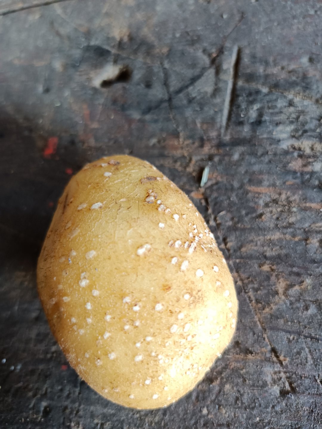

4 godziny temu, Junak19 napisał:
Panowie odmiana gwiazda z centrali, na niektórych ziemniakach pojawiają się białe kropki na skórce, czy to normalne w tej odmianie? &key=4ddd69c9f7bf45ccd6f227bb8d175ae1005
&key=4ddd69c9f7bf45ccd6f227bb8d175ae1005&key=4ddd69c9f7bf45ccd6f227bb8d175ae1005
Za dużo wody
