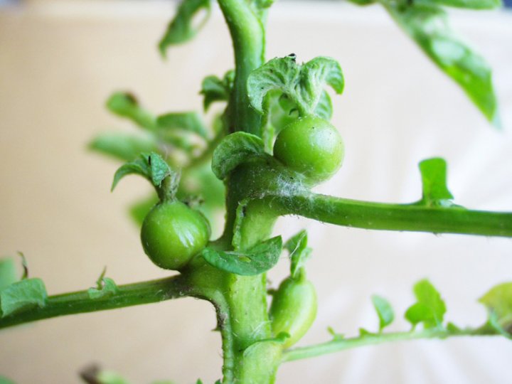

8 godzin temu, mikad napisał:
Nic nie poradzisz to już końcowe stadium, łodyga gnije a w zasadzie próchnieje i roślina zamiera. Przy dużej wilgotności wcześniej zobaczysz na łodydze przy styku z ziemią taki jak gdyby pleśniowy biały nalot. Często też pojawiają się tzw bulwy powietrzne, choć nie zawsze i nie w każdej odmianie, poprzez spróchniałą u podstawy łodygę roślina nie może pompować do bulw tego co wytworzyła w liściach i powstają się takie dziwolągi.
Rizoktonioza-ziemniaka.-Bulwki-powietrzn
Krzaki są normalne piękne wyrośnięte. Czym zaprawiasz?
