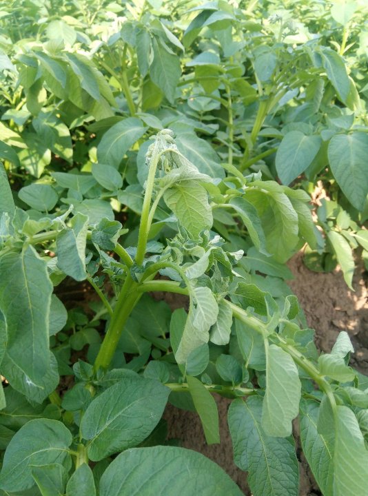

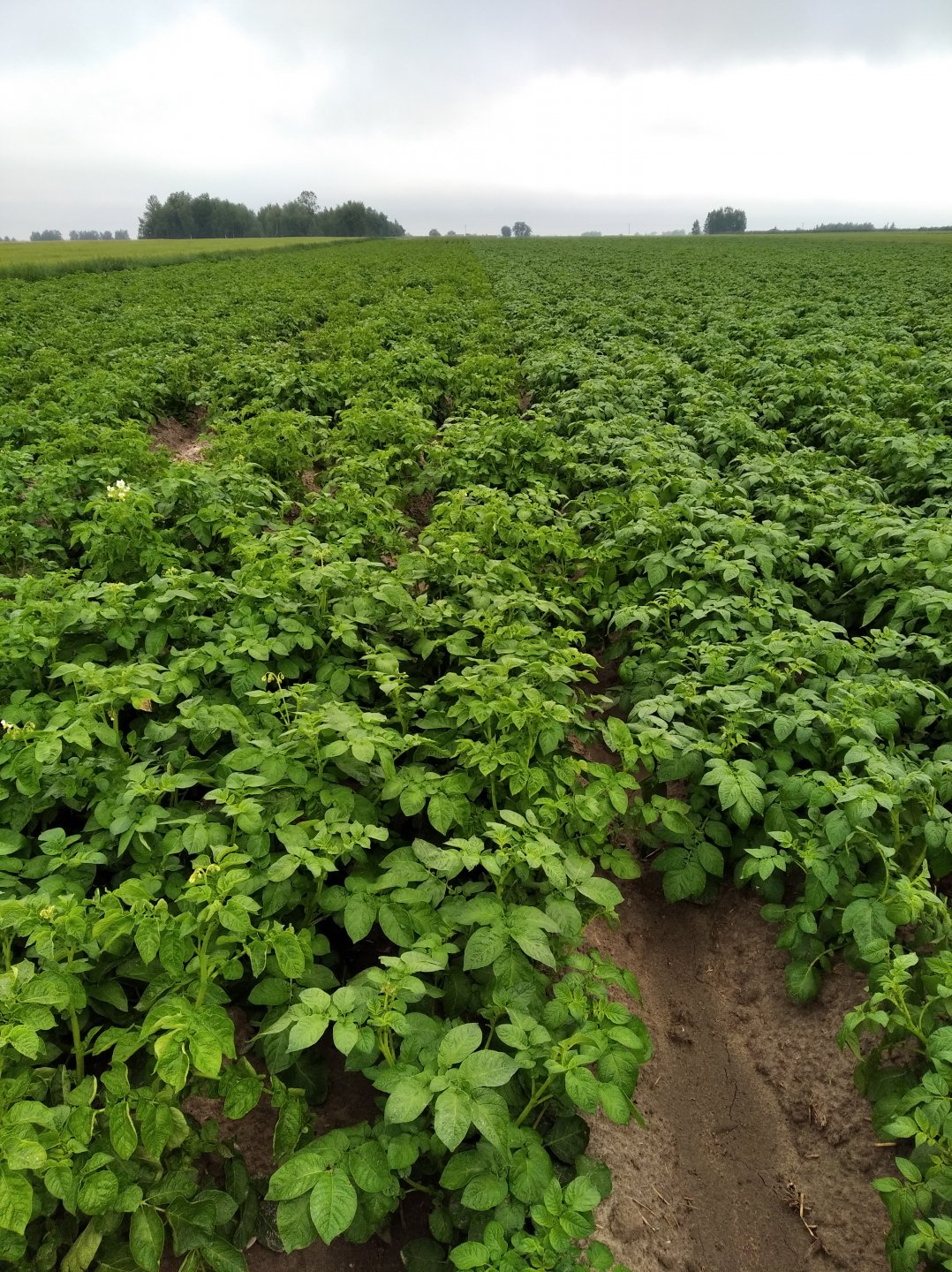

2 godziny temu, Daro20 napisał:
U Was też tak bujneły ziemniaki po 2 dniach ciepła?
Sadzone 9.04. późno wyszły z ziemi bo około 15.05
Po lewej Vineta, po prawej Kuba
Ojj bujnęły.
Moja Bellarosa wygląda jak na zalaczonym obrazku. Vineta trochę mniejsza. Ziemniaki już mają pąki kwiatowe. Sadzone po 20 kwietnia. Sadził bym później, ale kiełki strasznie ruszyły.

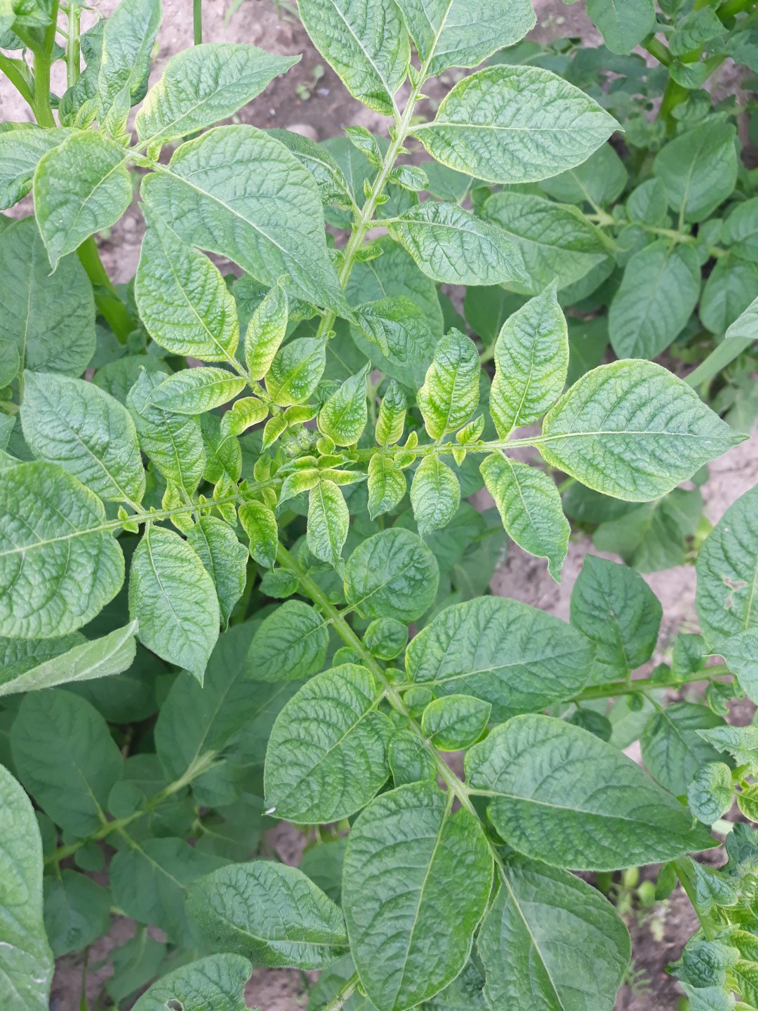

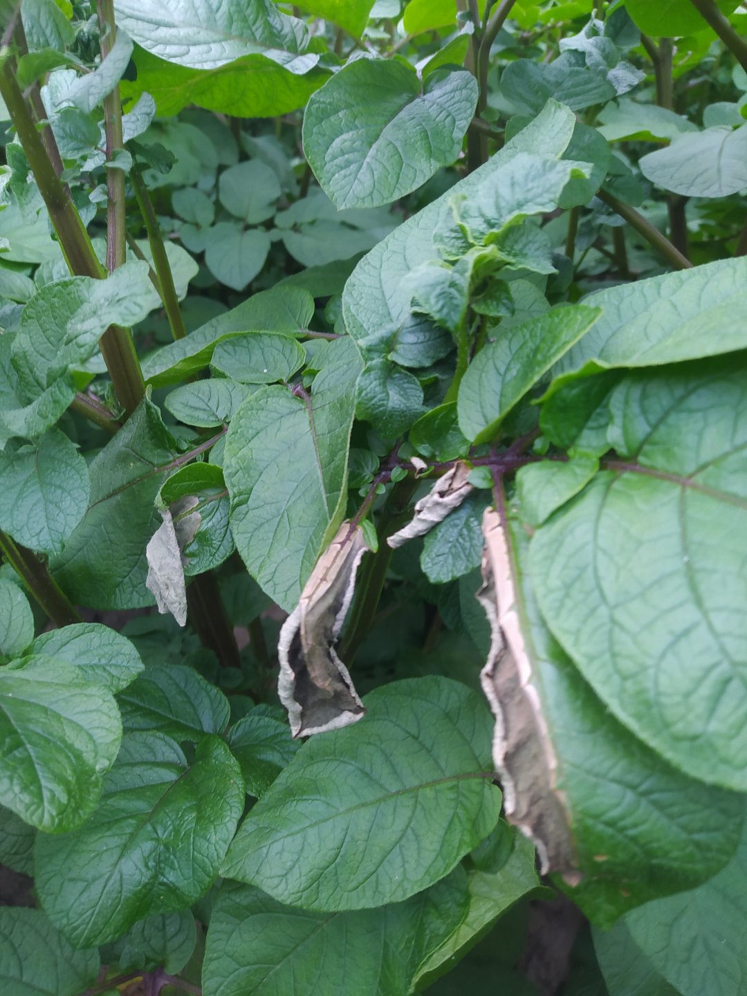

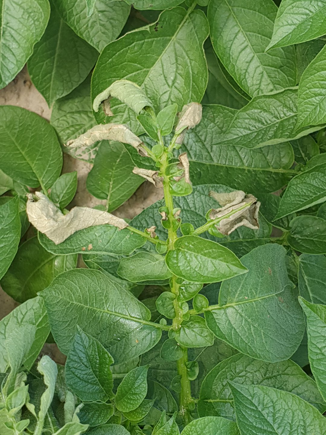

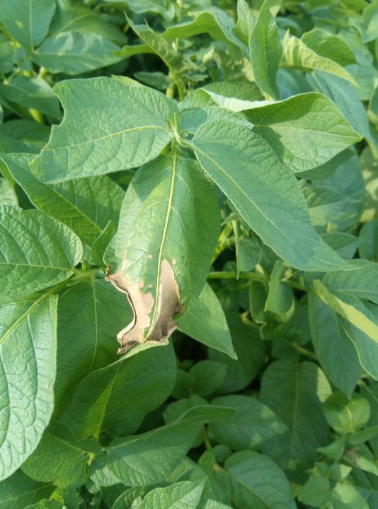

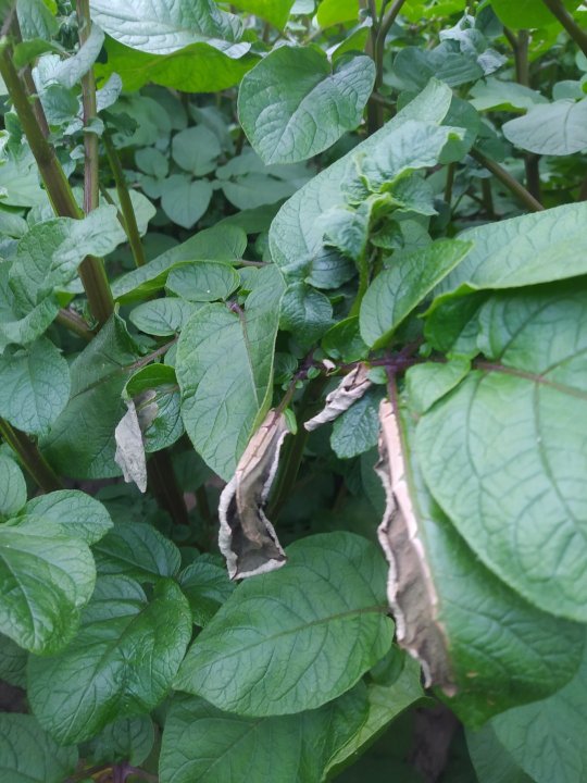

Dnia 13.06.2020 o 17:41, darekspire90 napisał:
Czym to może być spowodowane? Więdnięcie a potem zasychanie lisci
U mnie coś podobnego. Więdnięcie a potem zasychanie liści.
Co to może być? Odmiana Kuras
U mnie też są takie liście. Chłopaki z ewarzywnictwo stwierdzili że przypalone od nawozu dolistnego lub słońca. Skłaniam się ku drugiej opcji gdyż jeszcze niczym nie pryskalem a takie zmiany są. Na drugi zabieg polecam cabrio Duo.
Na zdjęciach ostra postać alternariozy-moim zdaniem.Na pewno nie są to poparzenia od fungicydów odżywek lub słońca.
Edytowane przez graniu
To nie jest alternarioza, bo młode liście zasychają również a roślina najpierw więdnieje

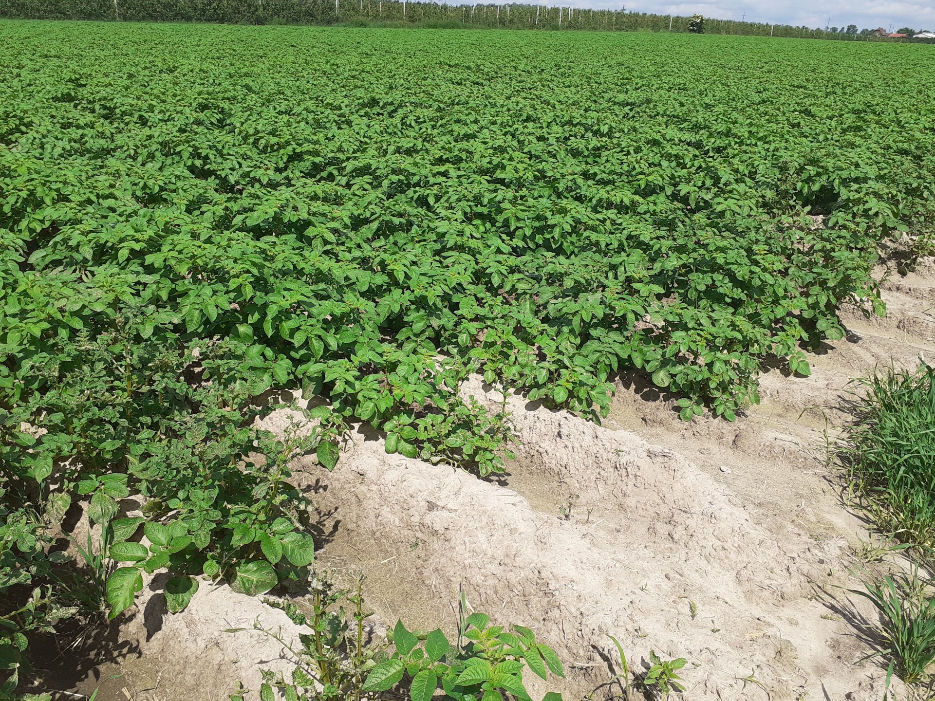

Ziemniaki prawie tydzień temu opryskane Titusem. Zielsko pada ale i młode liście w ziemniaku robią się od środka żółtawe. To efekt herbicydu czy cos innego? Chce pryskać od zarazy ale nie wiem czy stresować znowu ziemniaka czy poczekac kilka dni. Odmiana Lord.
Tak mozesz  rimel z sencorem, robiłem tak, dalem dawki 80% zalecanych powschodowo  odmiana Tajfun Ignacy Sagitta, przebarwienia ziemniakow znikly po trzech dniach...
