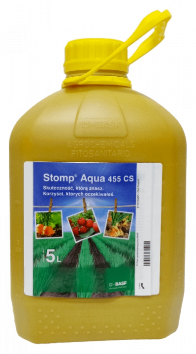

Panowie pryskał ktoś z was tym ziemniaki? Wczoraj byłem u kolegi teścia i on tylko tym przedwschodowo pryska ziemniaki i mówi że od lat ma czyste ziemniaki bez dwuliściannych......Ponoć nie ma rejestracji na ziemniaka ale kropić mozna.Pryskał ktoś z was?
Substancja czynna pendimentalina. Parę stron w stecz pisane było o tym kto jakimi mieszaninami pryska. Kiedyś był zwykły stomp 330, miał mniejsze steżenie i rejestrację w ziemniaku.

command z pendimetaliną sobie rok temu w fasoli poradził dobrze z rdestami w dawkach Stomp aqua ok 1,5l + command 480 bidne 0,2l/ha. a wiem bo na niedopryskanym pasku sam rdest ptasi został że basagran w tych niskich dawkach (z linkowanego posta) sobie z nim później nie poradził i fasoli nie dało sciąć tak się zszyło a i sama fasola niemal w tym rdeście przepadła.
