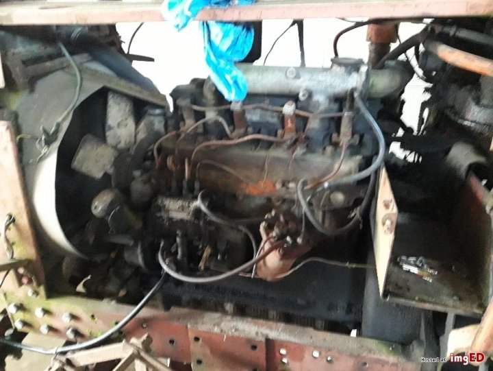

witam
Ojciec zaczął remont ciągnika był coraz słabszy wcinał olej wiadrami i zaczął stukać .
głowice pojada do regeneracji . ale tuleje wyglądają prawie idealnie żadnych rys .
pojedzie nowy zestaw naprawczy ursusa i teraz pytanie odnośnie wału
na panewkach mam oznaczenia 50.50394.0 w jednym katalogu pisze ze był robiony jeden szlif w drugim ze wał jest nominalny ?
czy za każda wymiana zestawu naprawczego trzeba dawać wal do szlifu wał nie ma rys.
na panewka są ale płytkie .
czy trzeba wymieniać pompę oleju stara trzymała ciśnienie
