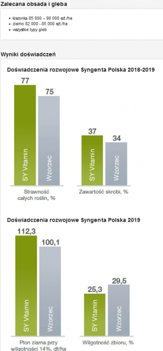

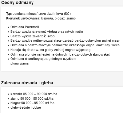

SY Vitamin, czy SY Amfora?
FAO zbliżone, Amfora ciut większe wymagania glebowe i większy plon suchej masy, Vitamin niższy plon s.m. ale z większym udziałem ziarna (ale końcowe parametry jakościowe obu odmian jeśli wierzyć ich badaniom identyczne 🤔)
Działka IIIb-IVa-IVb ph ponad 5, zasobności średnie

na przyszły sezon też chce sy vitamin spróbować, w tym ponoć mam dostać jednostkę amfory na testy... oglądałem webinar to ją najbardziej wychwalali że wszystkich, myślę że jak dobra gleba to ją bym wziął. Najlepiej to weź obie i daj znać na jesieni jak wypadły.
