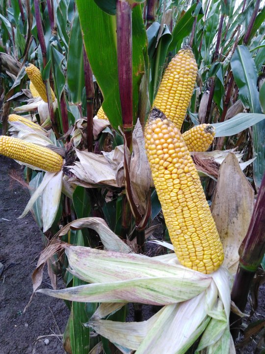

2 godziny temu, zetorr6441 napisał:
Kolby farmmoritz przy 16t i 34%
Zdjęcie kilkanaście dni przed zbiorem
ile rzędów ma, bo ziaren w rzedzie ok 40 takie tez miałem tylko u mnie 12-14 rzedów i plon ok 10t
31 minut temu, zetorr6441 napisał:
W 2017 15t przy 30%, rośliny cienkie i wysokie, mnóstwo połamanych, więcej nie siałem
to jaka siac
W suchym 2018 dała 12t przy 18% na IVb, to był jeden z najwyższych wyników gdzie usługodawca wówczas kosił. Nie było aż tak zbytnio połamanej
