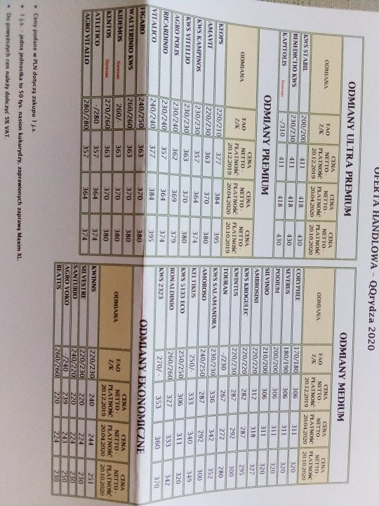

Dnia 28.11.2019 o 11:35, jeremiasz50 napisał:
z jakiej hodowli lepsze ziarnówki na kujawskopomorskie?
Zależy jakie gleby i FAO
Dnia 6.12.2019 o 20:30, jdteam5100 napisał:
U mnie pujdą pół na pół Kws Walterinio z Lg 31.277 i coś na próbę jeszcze wziąśc🤔 Co polecacie na ziarno na V klase i kamienie czyli 99% zagrożenie suszą.
Fao do 240 to MAS 22.R , powyżej FAO 250  - MAS 24C, MAS 29T, MAS 23 M.
Dnia 8.12.2019 o 11:58, koks napisał:
@ASZv3 Hulk-a nie ma i nie będzie ?
Jest cały czas dostępny, tak jak Dynamit, czy MAS 21E
W miejsce Ułana to polecałbym raczej odmianę SM Ameca lub pokosić się na SM Piast. Natomiast znacznie lepszym rozwiązaniem na słabe gleby z dużą masą a niekoniecznie droższym będzie Codiese (znacznie lepsze parametry paszowe).
Odpowiadając wyżej w miejsce HULK-a polecam odmianę BARULA.
2 godziny temu, damianzetor9540 napisał:
A po ile Kadryl u somsiada? I jakieś inne polskie?
Oferta wiadomo gdzie jest. Polskie ograniczyłem aczkolwiek do ogarnięcia prawie każda w jakichś sensownych ilościach.
Barula też dobra odmiana - FAO delikatnie mniejsze 230 vs 250 Hulk
Edytowane przez klosek
jaco512 napisał: Ułan to już starsza odmiana, spróbuj coś młodszego np. Legion, Kurant Dzięki. Staram sie kupowac polskie odmiany z Polski. Trzeba wspierac swoich a nie szwabów i innych. A co jeszcze polecacie na ciężką ziemie (3-4 klasa)na kiszonkę ?
miałem Euralis crossman to było 50 tyś w jednostce.czy ktoś miał do czynienia z odmianą hemingway od nich.podobno to odmiana tropical dent.jakieś opinie?
2 godziny temu, 90mateusz napisał:
Ja dziś zamówiłem hulka sumarisa mas.22G i tiberio
Jaka cena hulka
20 maja to jeszcze nie tak późno, a przy wczesnej wiośnie to jak rozumiem międzyplon ozimy  w stylu mieszanki gorzowskiej czy po prostu samą życicę wielokwiatową zbiera się nawet kilkanaście dni wcześniej... i siew FAO 220-230 śmiało.
Nie wiem jakie nawożenie stosujesz na tą "trawę" i jaki region kraju... ale nawet u mnie na północy śmiało ogarnia się wcześniej po solidnej wczesnej dawce azotu.
Natomiast jak już tak niskie to wg mnie wyjdzie już lepiej lub tak samo polska Wilga, ewentualnie z Osevy FAO 210 Elamia.
Ogólnie moja wypowiedź co do Dorki miała na myśli kierunek ziarno. Rok ją sprzedawałem ale wyszła w większości bardzo słabo i od tego odszedłem. W ostatnim tygodniu akurat spotkałem się też z dwoma klientami mającymi w ubiegłym roku i plony fatalne. Ostrzegałem rok temu ale dali się skusić na długi termin płatności chyba...
Panowie planuję pierwszy raz posiać na próbę jakąś odmianę z hodowli Pioneer. Czytając posty często pojawia się 8400 , jednak też ma sporo opinii negatywnych. Ma ktoś może doświadczenie z odmianami aquamax bo też biorę je pod uwagę.
ASZv3
Teoretyzujesz z tym terminem zbioru. Zobacz sobie na tegoroczny kwiecień wcale nie jakoś ciepły, w normie i bardzo suchy. Maj anomalia temperatury -4; klasyfikowany jak bardzo zimny, na szczęście deszczowy. Może w twoim rejonie zbierano trawy wcześniej, cała południowa wielkopolska zaczęła po 10 maja. Rok rokowi nie równy, a Dorka była zasiana po trawie wraz z Podium z kws i była wyższa oraz lepsza kolba+ wyższa dojrzałość ziarna przy zbiorze- więcej skrobi w kiszonce. Jedyny minus to chyba skrzypionka ją lubi bo było w niej tego cholerstwa
Gdybym "teorytyzował" to moja wypowiedź miała by jeszcze większą "rację bytu" ;)
Wiosna tego roku rzeczywiście była późniejsza ale za to ubiegłoroczna była znacznie wcześniejsza. Natomiast dwie (albo i 3, bo chyba 4 lata temu była mega mokra ale może się mylę) jesienie były bardzo długie, więc też nie ma co się spinać z mega wczesnym zbiorem.
Rok rokowi nierówny - więc moim zdaniem mając taką rzecz do ogarnięcia warto chyba kupić odpowiednią odmianę dopiero tuż przed siewem... o ile wybiera się z tych "tańszych" zwykle bezproblemowo dostępnych cały sezon.
Jeśli Dorka wyszła Ci dobrze i (bez spiny) uważasz ją za szczyt możliwości to spoko. Ja mówię tylko co widziałem u nas ale to bardziej w kontekście ziarna, bo na kichę bym w ogóle nie brał jej pod uwagę.
