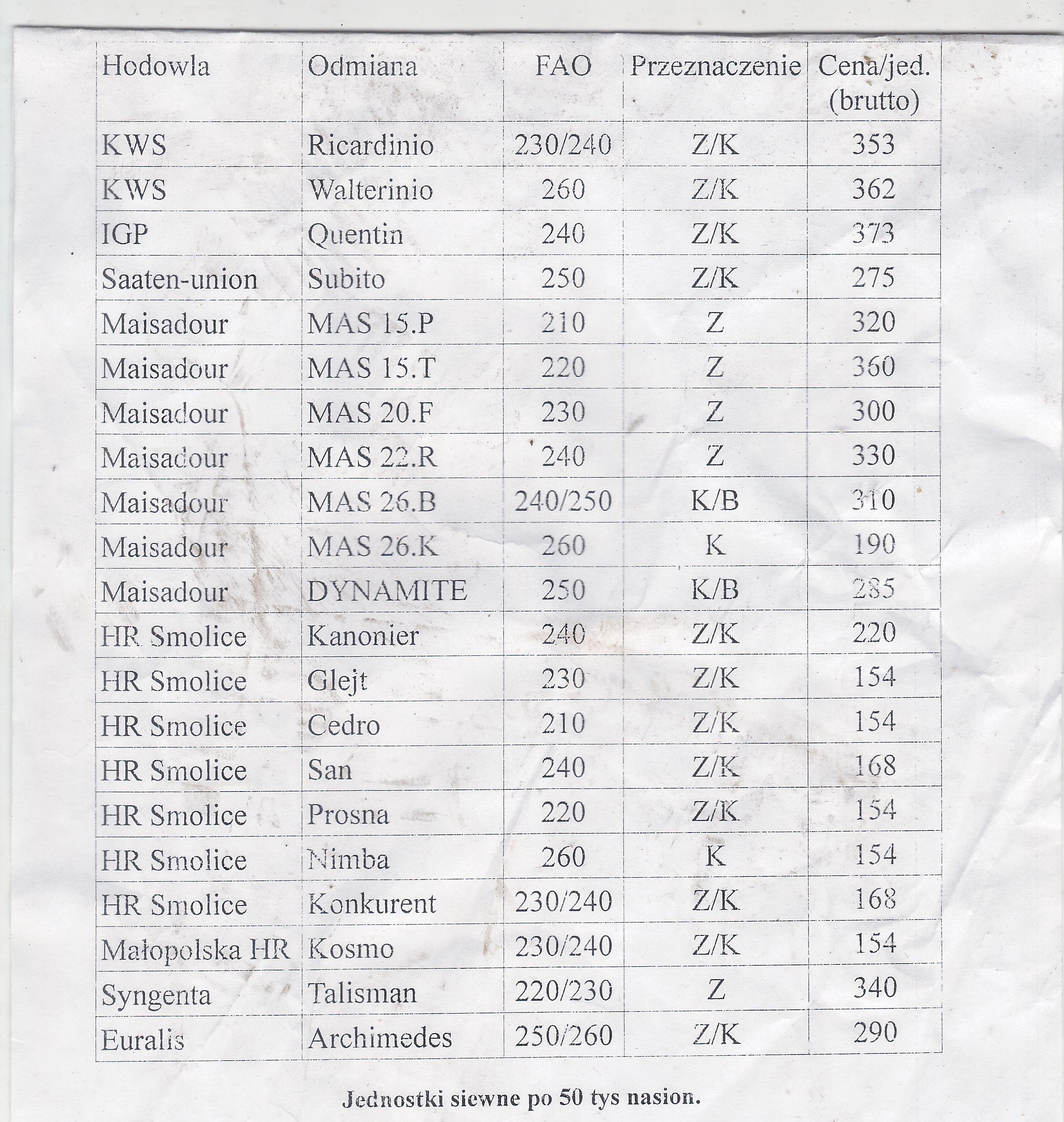

A ja na początek bym tobie polecił ,zasiać coś drozszego i tańszego np talisman i mas 26.K,wtedy będziesz miał przekrój czy u Ciebie warto pchać się w drogie nasiona i jak reagują na twoje gleby.
To do mnie? Ja już przetestowałem, na ziarno może jeszcze być Bombastic z Euralisu, KWS u mnie słabo rośnie, polskich raczej nie polecam, chyba że na kiszonkę Legiona lub Rosomaka.
Taki właśnie  jest    plan żeby  przetestować  kilka  odmian  w tym  roku  by w  przyszłym  przy  większym  areale  mieć  już  jakieś  własne  doświadczenia   ,  boję  się tylko  zbioru  gdy  na  siedmiu  ha   będzie  5 odmian
Dzięki  za  podpowiedzi   -  Może  ktoś  zaproponuje  jeszcze  jakąś  swoją  sprawdzoną  odmianę  o  którą  warto  popytać   i  czy  coś   należałoby   jeszcze   zastosować   żeby   zniechęcić  dziki   albo  ptactwo
To nie ma sensu na tak małym areale
W ubiegłym roku nie było różnicy między polskimi a zachodnimi
😅  No  to  widzę  że  koszta  rosną   bo  preferowane odmiany   raczej  z  tych  drogich ,  ale  to  też  jest  jakaś  informacja  na  początek że  jak  w  każdej  uprawie   na  nasionach  raczej  nie  oszczędzać   👍 Dzięki
Co sądzicie o tych odmianach ? kws kampinos,  kws vitellio,  LG 30.233,  JOFFREY  , MAS 22.R , MAS 16R ,  SY Talisman,  rosomak . Przeznaczenie na ziarno gleby słabe lecz zasobne każdej bym spróbował po 3 do 4 ha ?
