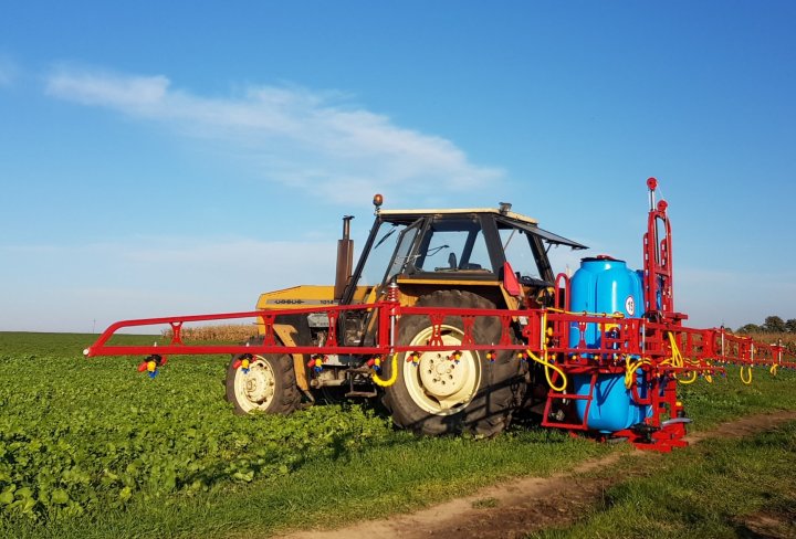

Nowy nabytek i próba rozlewu RSM.
U mnie RSM ma końcówkę czerwoną.
