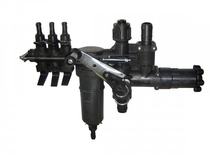

Mam taki rozdzielacz Rozdzielacz-zawor-opryskiwacza-PILMET-3-

Myślałem że dając zdjęcie rozdzielacza piszesz o tym filtrze w rozdzielaczu.
Oczywiście jego też wyczyściłeś???
