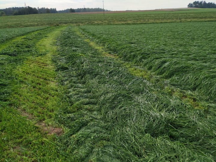

no ładna , i dla krów mlecznych ? co to za odmiana dsv?
Tak dla krów. To jest mieszanką życia wielokwiatowa 3 odmiany , życie trwałe , kosztrzewa trzcinowa miekolistna z tymotka  z barenburg.

Ktora odmiana tam dominuje? W sensie te "kępy" to zycice czy to wlasnie ta kostrzewa miekkolistna ?
Czym podsiewaliscie torfy?
GrzesiekAgro, 2-3 pokos lecisz sama saletra?
U @gregor1284 to chyba zwykła kosztrzewa.
U mnie to najwięcej widać życicy.
Pełna uprawa siane talerzowym siewnikiem.
Nie dzielę potasu, ale pewnie gorzej by dla.krow nie było dać po 2 pokosie
Kostrzewa to jest trawa nie smaczna, gorzka dla bydła, a jak już zacznie się kłosić tj. spóźnimy się z koszeniem  to tylko na pościółkę się nadaje. Przestałem wierzyć w te super odmiany miękkolistne. Kostrzewa łąkowa, tymotka, wiechlina, trochę życicy no i koniczyny(szwedzka jak mokro a jak ok to i czerwona)
Ja mam na 3 działkach i jakoś pobierają , ale sama narazie zaczyna rosnąć na jednej , będzie 4 rok użytkowania.
Tu na zdjęciu po drugim pokosie połowa tych traw które wymieniłeś wynikla bo woda stała
Ja do tych mieszanek na podmokłe tereny dorzucam kupkówki.  Wytrzymuje bardziej problematyczne stanowiska, i jest na pewno lepszą paszą niż kostrzewa trzcinowa.
