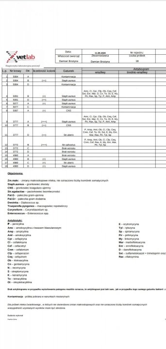

Doradzi ktoś coś na podstawie własnych doświadczen?
Sztuki 5091, 5077 są w drugiej laktacji, w pierwszej somatyka nigdy powyżej 150 nie była. Na zasuszenie poszły tubki fatroximin, ich sub czynna nawet wypisana.
One mogły się zarazić od innej sztuki czy w jaki sposób?
Edytowane przez damianzetor9540
Damian na początku drugiej laktacji pewnie były zdrowe, zarazily sie w czasie laktacji, przez reczniki, przez gumy strzykowe itd...Gronkowiec niestety zmorą obór, ale da się z nim żyć. W ostateczności zasuszenie zaatakowanej cwiartki, poza tym leczenie w zasuszeniu, dojenie tych sztuk na końcu i plukanie po nich aparatu aby nie zarazić, jednorazowe chusteczki do wymion itd.
Ja płukam aparaty w wodzie z płynem z delavalu dezynfekant na bazie chloru to jak myślisz działa to czy zmienić na coś innego np. Romit bf z ecolabu

3777 do zasuszenia jest. Inne w trakcie laktacji, jedne na początku inne na środku, a te zbadane bo ich somatyka była większa.
Też tak właśnie myślę, tubki na zasuszeniu niby gronkowca czyszczą, a te dwie sztuki były dojone niemal na końcu bo stały na końcu obory i taki teraz efekt. To mówisz że w laktacji nie ma sensu leczyć złocistego?
A nie masz amoniaku w sianokiszonce wysokiego. Może pomyślicie, że pytanie z d**y, ale obserwuję wyrażny wzrost somatyki przy takich sensacjach. Potem wali po rozrodzie i wraca do normy po zmianie sianokiszonki na następną. Co do g złocistego, to niestety możesz mieć starsze nosicielki, które radzę doić na końcu i robić powoli selekcję.
Wszystkie z somatyką na końcu dój. Wiem, że to upierdliwe, ale działa lepiej niż środki odkażające😉
