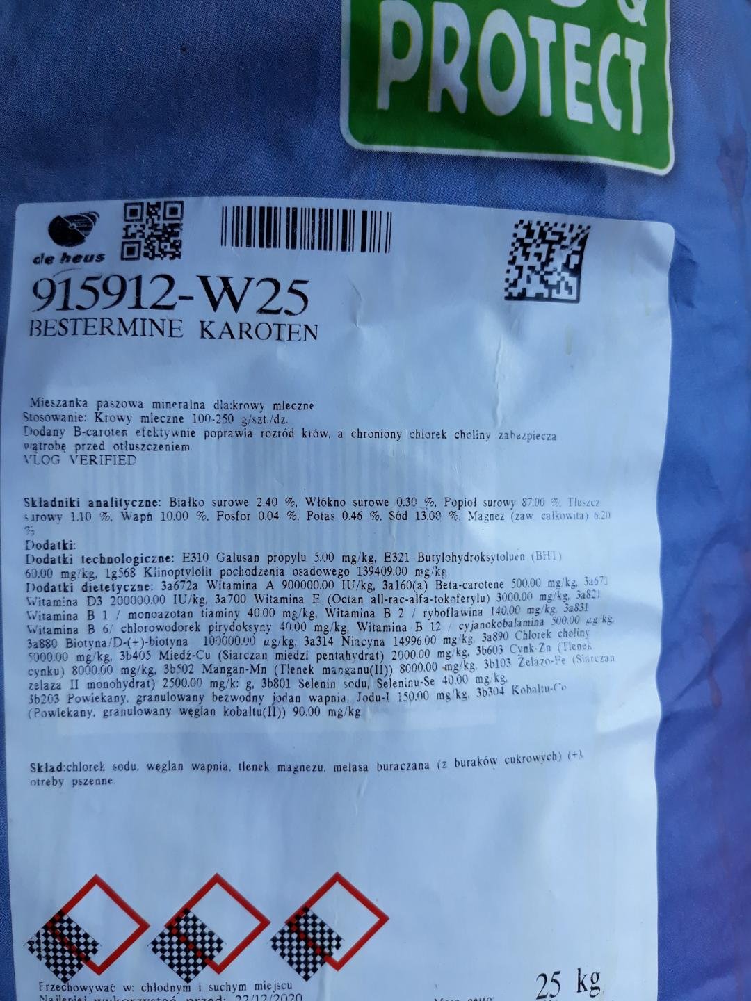

Ja stosuje dla krów i jałówek bestermine karoten z deheusa. Dużo lepsze od wcześniej używanych. W zasadzie ruje systematyczne, widoczne i dość szybko 1-3 miesiące. O te Wam chodziło? Te z agrocentrum lepsze?
Ja też stosuje z de heuse bestermine karoten i są szybkie ryje i widoczne.
