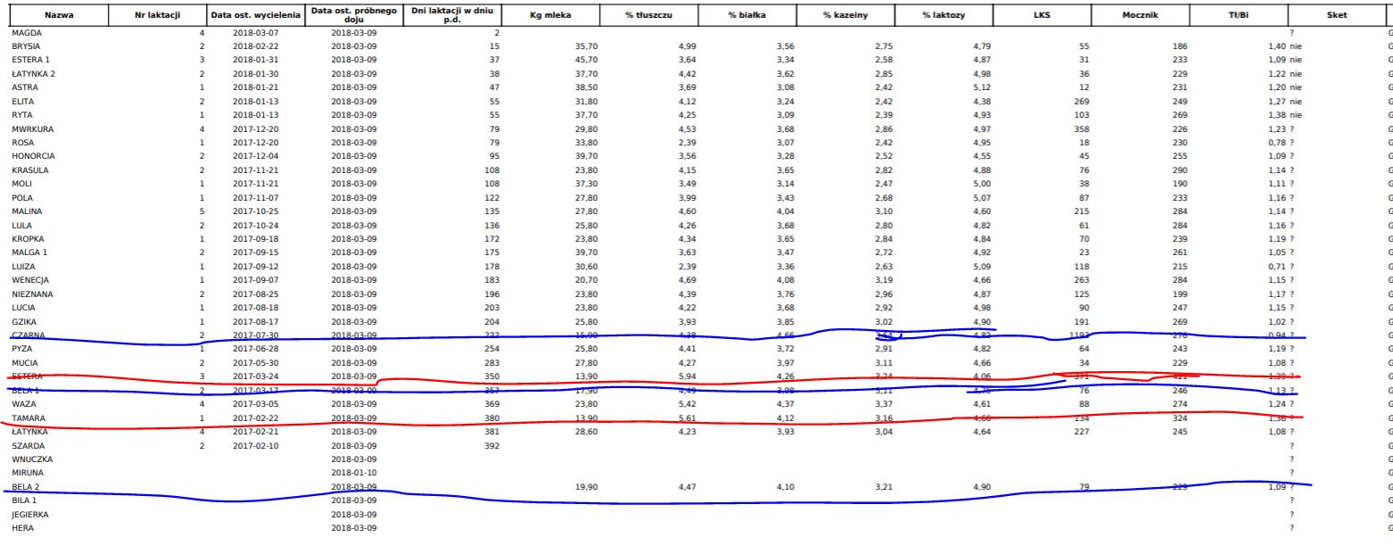

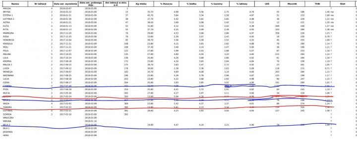

Na niebiesko są sztuki sprzedane ich już nie ma . A na czerwono to ona były na słomie samej i już są zasuszone.
Krowy zasuszone stoi tak ok 2-3 tygodnie na samej słomie. 5 tygodni przed wycieleniem zaczynam dawać PMR ten co jest w laktacji .
Kexxtony dostają wszystkie od ponad 2 lat . Porody sa łatwe. Łożyska same wydalają . Zalegań  nie ma . Treściwe idą z ręki.
Do paszowozu daje jedynie drożdze , rzepak , sól , kreda , mocznik.
Z ręki dostają witaminy laktacyjne i na rozród , bufor , mielona kukurydza , wysłodki toffi i pełno porcjowa.
Jakim cudem krowa zjada tylko słomę i nie zdycha z głodu?

A co z białkiem i energią na wzrost ciąży. Zasada jest taka, że nie odchudza się wysokocielnych krów. Kowalski szeroko rospisuje się o szkodliwości ketozy w okresie zasuszania. Cielęta rodzą się wam zdrowe po takiej diecie słomianej? Nie mówiąc już o krowich wątrobach. Nie wierzę, że to krowie nie szkodzi.
Czyli zasuszenie ok. Czy zmniejszają mleko w rzeczywistości do 100 dni i zacielają się w tym czasie? Soji nie stosujesz? Pasze objętościowe jakie mają parametry?
Cielęta są zdrowe i nie ma z nimi problemu. A po krowach też nie widzę żadnych oznak by coś im dolegało. Dostają bolusa na zasuszenie z witaminami a powrót do normalnej paszy dopiero na 3 tyg przed porodem. Zawsze tak robiłem i dla mnie to sprawdzony sposób.
Mleko przestaje być siarą ok 4-5 dni od porodu.
Mleko od krowy z zapaleniem podnosi tylko somatykę. Oby się kontrola nie trafiła to będzie ok.
Ostatnim czasem poprawił sie rozród i właśnie zacielaja sie do 100 dni a nawet wczensiej .
Soi nie stosuje . Myśle dodać rzepak ekstrudowany
Sianokiszonka jest w belach . A kukurydza czekam na nowe wyniki bo zacząłem nową pryzme .
W Sano dostają tmr zasuszone z słoma w ilości 30%  a w laktacji 3% i idzie wszystko tak samo witaminy wyslodki kukurydza tresciwa tylko wtedy dokładają słomy a zabierają po części te skladne tmru.  I mówią w prost że taka dieta jest szkodliwa i nie wskazana
