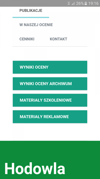

Link włączyłem ale dalej nie wiem gdzie to wyszukać nigdy tego nie sprawdzałem w necie tylko książka przychodziła ktoś poda juz łódzkie dla ułatwienia życia?
Wchodzisz w mój link co podałem stronę wcześniej
Klikasz "wyniki oceny"
i przewijasz aż do samego dołu praktycznie gdzie masz "książkę" dla regionu Parzniew
I szukasz sobie Łódzkiego, najpierw jest Mazowieckie, Podlaskie i Łódzkie.
