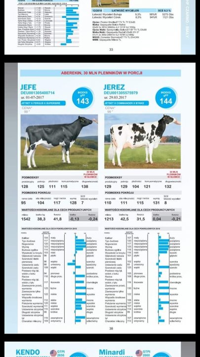

Może ktoś wyrazić opinię na temat buhajów Jefe, Silicon i Powerman? Według indeksów wyglądają nieźle i inseminator bardzo je chwali. Ale czy warto w ogóle je brać
To zależy jakie stado...jak duzy inbred i kryjesz tylko w hfie to trzeba pilnować 🤷‍♀️
@rolas360 pierwsze pytanie to jak długo są w katalogach. Czy to swieżynki z genotypowania, czy już są kilka wycen. Ja obiektywna nie jestem, bo kocham wycenę konwencjonalną 🤷‍♀️
To stawiałabym na coś co już trochę wisi.  Ale decyzja należy do Ciebie.
Nie znam tych ich oznaczeń, ale chyba powerman ma gen bezrozności i RC - red faktor?

skoro o wycenach teraz jest to może ktoś mi doradzi co warte ten byk (rasa SIM) https://www.mcb.com.pl/katalog-buhaje/rasa-simentalska-program-niemiecki/hulapaloo
@rolas360  a masz możliwośc wyboru czegokolwiek z tego katalogu? Bo te, ktore podaleś są z serii buhajów z większa iloscią plemnikow w słomce ?? to ma duze znaczenie ?🤔
Inseminator ma głównie takie A jeszcze z lepszych to wiem że ma Nathana z wws i coś jeszcze droższego w granicach 120 zł Ale już nie wiem jakie nazwy buhajów. I też głównie z Genomixu.

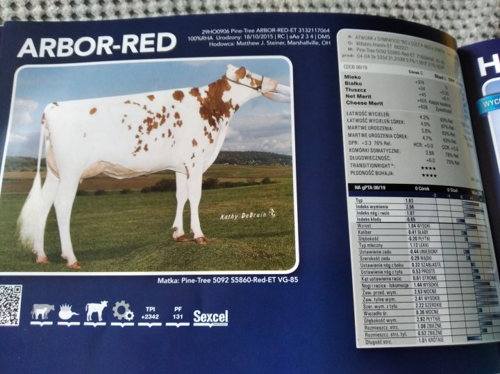

A tak na marginesie to...zacznij kryć RW 🤭🤭🥰🥰🥰🥰🥰🥰🥰 moze pokochasz jak JA 🥰
Nie z RW to ja się raczej nie polubię. 😅😅 Mam już ich trochę I nie jestem z nich zadowolony. Pisałem już o tym kiedyś pod zdjęciem dodanym przez użytkownika Witekrolnik. Od 4 miesięcy głównie hf idzie.

Wygląda na to, że wszystkie są wg tych wymagań ok. Znalazłam je w Cgenie, bo na izookraków pod innymi nazwami pewnie. Mnie się uniesiony zad nie podoba i indeks płodności poniżej 100.
Właśnie przez spadek tego indeksu nie jeden buhaj traci z czasem na wartości. Cena "do oddania" jaka?
