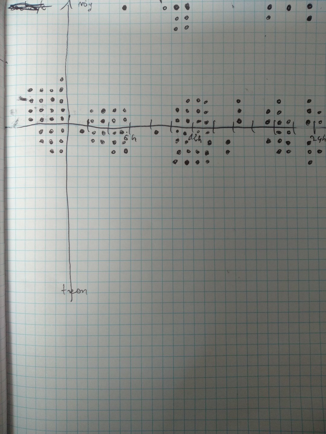

Ja kiedyś kryłem od razu po objawach do 6h  faktycznie cieliczek było trochę więcej ale skuteczność była słabsza.
U mnie wygląda to tak. Po lewej są po programie po prawej polowały same. U góry kryte do rogu u dołu w trzon.  Kilka kropek na samej górze to kryte w dwa rogi jedna słomką.
